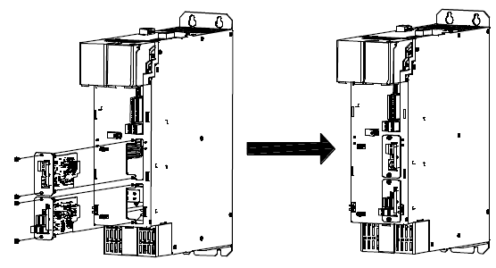

所有扩展卡都是同一个尺寸和安装方式,尺寸为119x70mm。
扩展卡安装及拆除操作原则如下:
1、请在断电下安装扩展卡;
2、扩展卡均可安装到SLOT1、SLOT2中任意卡槽;
3、扩展卡安装后如果外部接线有干涉现象,请灵活调整各扩展卡的安装卡槽位置至接线最方便的状态,比如DP卡因连接线接头比较大,建议装在SLOT2卡槽。
整体安装后的效果图
图 A.1 扩展卡安装效果图

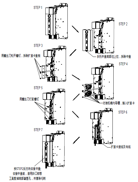

扩展卡安装步骤说明:
图 A.2 扩展卡安装步骤示意图
