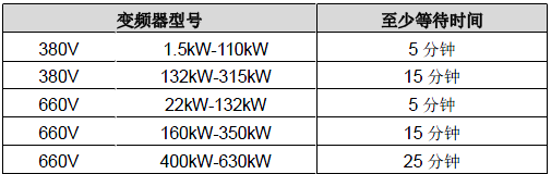

  • 禁止在电源接通的情况下进行接线,检查和更换器件等作业。进行接线及检查之前,必须确认所有输入电源已经断开,并等待不短于变频器上标注的时间或者确认直流母线电压低于36V。等待时间表如下:

  • 在进行变频器端子接线操作之前,必须切断所有与变频器连接的电源,电源切断后的等待时间不短于变频器上标示的时间。

3、 永磁同步电机停止后等待时间不低于变频器上的标注时间,并测量+,-之间的电压低于36V。
