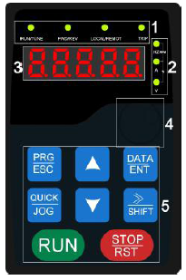

键盘的用途是控制Goodrive35系列变频器读取状态数据和调整参数。如需键盘外引,请选用标准RJ45水晶头网线作为外引延长线。
图 5.1键盘示意图
注意:
1、 本公司标配LED键盘,另有LCD键盘选配。LCD键盘支持多语种显示,具有参数拷贝功能,可支持十行高清显示,安装尺寸与LED键盘兼容。
2、 将键盘外引安装时可直接使用M3螺纹螺钉固定或使用键盘安装架。380V 1.5~30kW变频器的键盘安装架需要选配,380V 37~500kW、660V全系列变频器标配键盘安装架。
序号 | 名称 | 说明 | |||
1 | 状态指示灯 | RUN/TUNE | 灯灭时表示变频器处于停机状态;灯闪烁表示变频器处于参数自学习状态;灯亮时表示变频器处于运转状态; | ||
FWD/REV | 正反转指示灯 灯灭表示处于变频器正转状态;灯亮表示变频器处于反转状态。 | ||||
LOCAL/REMOT | 键盘操作,端子操作与远程通讯控制的指示灯。 灯灭表示键盘操作控制状态;灯闪烁表示端子操作控制状态;灯亮表示处于远程操作控制状态 | ||||
TRIP | 故障指示灯 当变频器处于故障状态下,该灯点亮;正常状态下为熄灭;当变频器在预报警状态下,该灯闪烁。 | ||||
2 | 单位指示灯 | 表示键盘当前显示的单位。 | |||
| Hz | 频率单位 | |||
RPM | 转速单位 | ||||
A | 电流单位 | ||||
% | 百分数 | ||||
V | 电压单位 | ||||

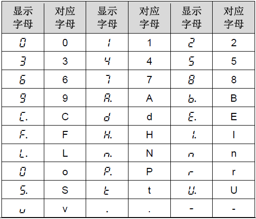

3 | 数码显示区 | 5位LED显示,显示设定频率、输出频率等各种监视数据以及报警代码。
4 | 数字电位器 | 调节频率。请参考功能码P08.42的内容。 | |||
5 | 按钮区 |
| 编程键 | 一级菜单进入或退出,快捷参数删除 | |
| 确定键 | 逐级进入菜单画面、设定参数确认 | |||
| UP 递增键 | 数据或功能码的递增 | |||
| DOWN递减键 | 数据或功能码的递减 | |||
| 右移位键 | 在停机显示界面和运行显示界面下,可右移循环选择显示参数;在修改参数时,可以选择参数的修改位 | |||
| 运行键 | 在键盘操作方式下,用于运行操作 | |||
| 停止/ 复位键 | 运行状态时,按此键可用于停止运行操作;该功能码P07.04制约。故障报警状态时,所有控制模式都可用该键来复位操作 | |||
| 快捷多功能键 | 该键功能由功能码P07.02确定 | |||
