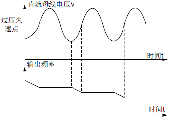

P11.03
过压失速保护
0:禁止
1:允许
0
P11.04
过压失速
保护电压
120~150%(标准母线电压)(380V)
136%
120~150%(标准母线电压)(660V)
120%

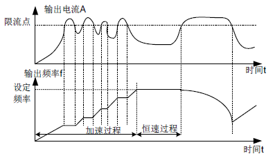

P11.05
限流动作选择
变频器在加速运行过程中,由于负载过大,电机转速的实际上升率低于输出频率的上升率,如果不采取措施,则会造成加速过流故障而引起变频器跳闸。
个位:限流动作选择
0:限流动作无效
1:限流动作一直有效
1
P11.06
自动限流水平
限流保护功能在变频器运行过程中通过检测输出电流,并与P11.06定义的限流水平进行比较,如果超过限流水平,且在加速运行时,则变频器进行稳频运行;如为恒速运行时,则变频器进行降频运行,如果持续超过限流水平,变频器输出频率会持续下降,直到下限频率。当再次检测到输出电流低于限流水平后,再继续加速运行。
P11.06设定范围:50.0~200.0%
P11.07设定范围:0.00~50.00Hz/s
160.0%
P11.07
限流时频率
下降率
10.00Hz/s

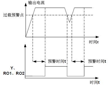

P11.08
变频器/电机
过欠载
预报警选择
变频器或电机输出电流大于过载预报警检出水平(P11.09),并且持续时间超出过载预警检出时间(P11.10),则输出过载预警信号。
P11.08设定范围:
使能并定义变频器和电机的预过载报警功能。
设定范围:0x000~0x131
LED个位:
0:电机过欠载预报警,相对于电机的额定电流
1:变频器过欠载预报警,相对于变频器额定电流
LED十位:
0:变频器过欠载报警后继续运行
1:变频器欠载报警后继续运行,过载故障后停止运行
2:变频器过载报警后继续运行,欠载故障后停止运行
3:变频器报过欠载故障后停止运行
LED百位:
0:一直检测
1:恒速运行中检测
P11.09设定范围:P11.11~200%
P11.10设定范围:0.1~3600.0s
0x000
P11.09
过载预报警
检出水平
150%
P11.10
过载预报警
检出时间
1.0s

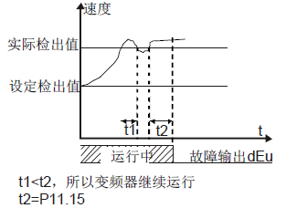

P11.14
速度偏差
检出值
0.0~50.0%
用来设定速度偏差检出值。
10.0%
P11.15
速度偏差
检出时间
用来设定速度偏差检出时间。
注意:P11.15设置为0.0时不进行速度偏差保护。
设定范围:0.0~10.0s
1.0s
