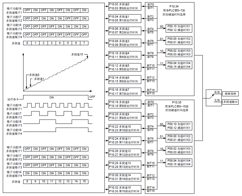

设定用变频器进行多段速度运行时参数。Goodrive35系列变频器可设定16段速度,由多段速端子1~4的组合编码选择,分别对应多段速度0至多段速度15。
相关参数表:

P10.34 | 简易PLC第0~7段 的加减速时间选择 | 0x0000~0XFFFF | 0000 |
P10.35 | 简易PLC第8~15段 的加减速时间选择 | 0x0000~0XFFFF | 0000 |
P05.01~P05.09 | 数字量输入功能选择 | 16:多段速端子1 17:多段速端子2 18:多段速端子3 19:多段速端子4 20:多段速暂停 | |
P17.27 | 简易PLC及多段速当前段数 | 0~15 | 0 |
