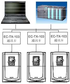

关于变频器设备所支持的命令,请参阅P15组功能码描述。INVT变频器连接到PROFIBUS总线中的结构图如图所示:

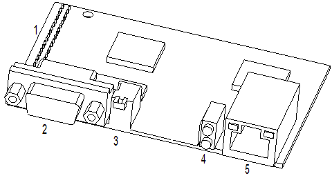

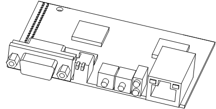

A.2.3. EC-TX-103通讯卡外形结构
图 A.1 EC-TX-103通讯卡外形图
1、与控制板的接口
2、总线通讯接口
3、总线终端器
4、状态指示LEDs
5、以太网接口

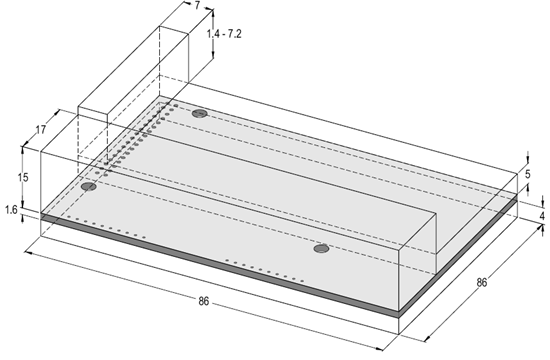

图 A.2 EC-TX-103通讯卡外形尺寸图(单位:mm)

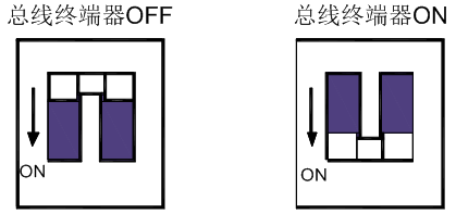

2、总线终端器
每段的头和尾各有一个总线终端器,确保操作运行不发生误差。RPBA-01印刷电路板上的DIP开关用于接通总线终端器。总线终端器可以防止总线电缆端的信号反射。 如果通讯卡是网络中的最后一个模块或是第一个模块,总线终端器必须设置为ON。当使用PROFIBUS 带内置终端器的D-sub连接器时,必须断开 EC-TX-103通讯卡终端器。

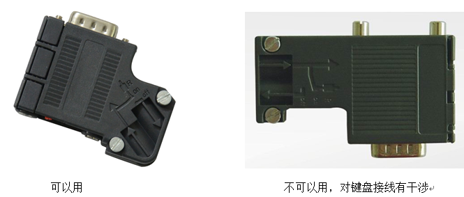

建议采用SIEMENS公司生产的标准DB9接头,如果要求通讯波特率大于187.5kbps时,请严格参照SIEMENS的接线标准接线。

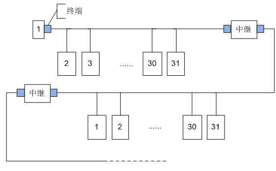

2、中继器
每个分段上最多可接32个站(主站或站),当分段站超过32个时,必须使用中继器用以连接各总线段。串联的中继器一般不超过3个。
注意:中继器没有站地址,但被计算机在每段的最多站数中。

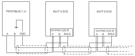

A.2.6.5. PROFIBUS总线连接示意图
上图为“端子”接线示意图,电缆是标准PROFIBUS 电缆,由一个双绞线和屏蔽层组成。PROFIBUS 电缆屏蔽层在所有节点上都是直接接地。用户可根据现场实际情况选择最好的接地方式。
注意:
1、 当连接各站时,应确保数据线不要拧绞,系统在高电磁发射环境下运行应使用带屏蔽的电缆,屏蔽可提高电磁兼容性(EMC)。
2、 如用屏蔽编织线和屏蔽箔,应在两端与保护接地连接,并通过尽可能的大面积屏蔽接线来复盖,以保持良好的传导性。另外建议数据线必须与高压线隔离。
3、 超过500K bit/s的数据传输速率时应避免使用短截线段,应使用市场上现有的插头可使数据输入和输出电缆直接与插头连接,而且通讯卡插头连接可在任何时候接通或断开而并不中断其它站的数据通信。

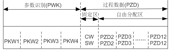

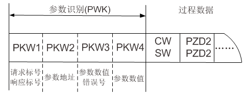

3、PROFIBUS-DP信息帧数据结构
PROFIBUS-DP总线方式允许在主站和变频器设备之间进行快速的数据交换。对变频器装置的存取总是按照主-从方式进行的,变频器装置总是从站,且每个从站本身都有明确的地址。PROFIBUS周期性传输的报文,本报文采用16个字(16位)传输,结构如图所示。
参数区:
PKW1 – 参数识别
PKW2– 数组索引号
PKW3– 参数值1
PKW4– 参数值2
过程数据:
CW – 控制字( 从主机到从机,见“Goodrive35系列的控制字(CW)”)
SW – 状态字 ( 从机到主机,见“Goodrive35系列的状态字(SW)”)
PZD – 过程数据( 由用户指定)
(从主机到从机的输出【给定值】,从从机到主机的输入【实际值】)
PZD区(过程数据区):通讯报文的PZD区是为控制和监测变频器而设计的。在主站和从站中收到的PZD总是以最高的优先级加以处理,处理PZD的优先级高于处理PKW的优先级,而且总是传送接口上当前最新的有效数据。

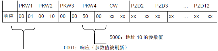

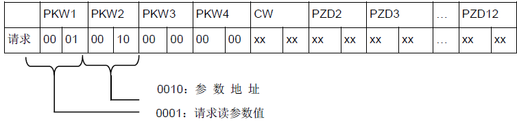

例1:读参数值;读取键盘设定频率的值(键盘设定频率的地址为10),通过将 PKW1 字设置为1, PKW2设置为10,可以实现该操作,返回值在 PKW4 中。
请求(主站-->变频器):
响应(变频器-->主站):

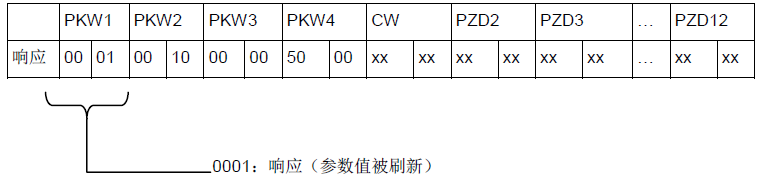

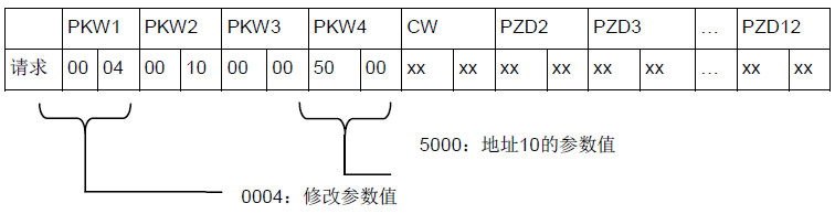

例2:修改参数值(RAM和EEPROM都修改);修改键盘设定的频率的值(键盘设定频率的地址为10),通过将 PKW1 字设置为4, PKW2 设置为10,可以实现该操作,需要修改的值(50.00)在 PKW4 中。
请求(主站-->变频器):
响应(变频器-->主站):
