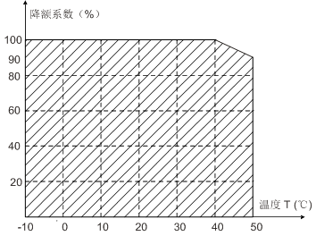

B.2.2.1. 温度降额
温度范围在 +40 °C-+50 °C之间,温度每增加 1 °C,额定输出电流就降低1%。实际降额请参照下表。
注意:我们不建议在50℃以上使用变频器,否则,由此产生的后果由客户负责。

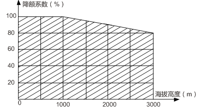

B.2.2.2. 海拔高度降额
变频器安装在海拔高度1000m以下可以输出额定功率。海拔高度超过1000m且不超过3000m,请按照100m降额1%的比例降额,具体降额的幅度如下图所示:
当海拔高度超过2000m,请在变频器输入端配置隔离变频器。
当海拔高度超过3000m且不超过5000m,请向我司进行技术咨询,本产品不建议在超过5000m海拔高度使用。
