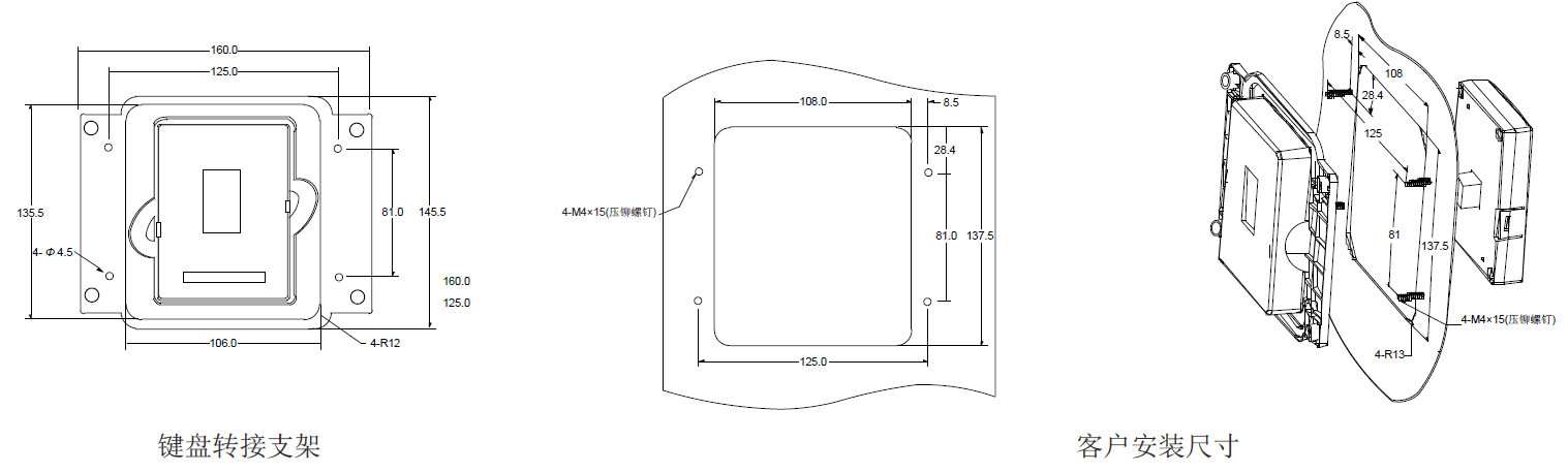

C.2.2. 键盘安装架

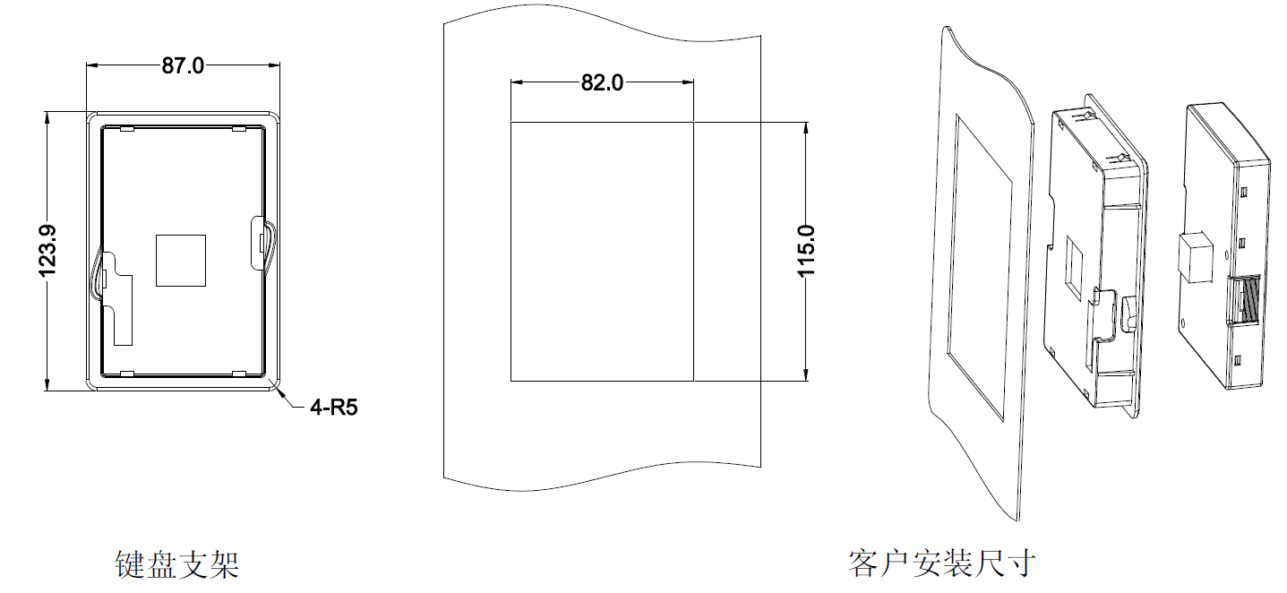

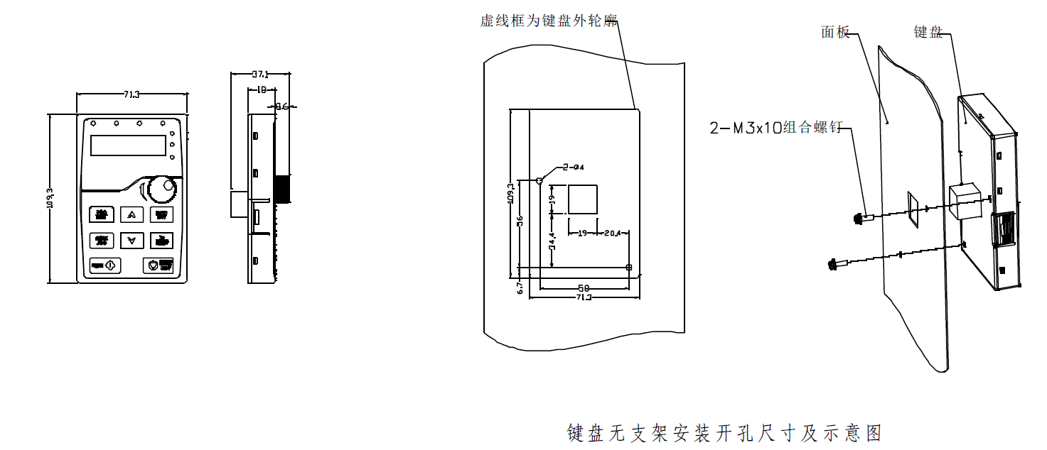

注意:将键盘外引安装时可直接使用M3螺纹螺钉固定或使用键盘安装架。380V 1.5~30kW变频器的键盘安装架需要选配,380V 37~315kW和660V 22~630kW变频器键盘安装架可以选配也可以将标配键盘架外引使用。
图 C.1 380V 1.5~315kW、660V 22~630kW键盘安装架(选配)
图 C.2 380V 37~315kW、660V 22~630kW键盘安装架(标配)
