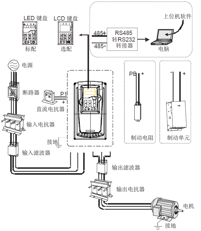

下图显示了Goodrive35系列变频器的外部连线图。
注意:
1、 380V 30kW(含)以下机型,内置制动单元。
2、 380V 37kW(含)以上机型才有P1端子,可以外接直流电抗器。
3、 660V全系列以上机型配有P1端子,可以外接直流电抗器。
4、 制动单元采用INVT标准制动单元DBU系列,具体参考DBU说明书。
名称
说明
电缆
传输电信号的装置
断路器
防止触电事故及保护可能引发漏电流火灾的对地短路(请选用用于变频器装置、具有抑制高次谐波功能的漏电断路器,断路器额定敏感电流对1台变频器应大于30mA。)
输入电抗器
适用于改善变频器的输入侧功率因数,抑制高次谐波电流。
380V 37kW(含)以上机型和660V全系列机型可外接直流电抗器。
直流电抗器
输入滤波器
抑制变频器通过输入电源线所传输到公共电网中的电磁干扰,在安装时请尽量靠近变频器的输入端子侧进行安装。
制动单元或制动电阻
用电阻或电阻单元消耗电机的再生能量以缩短减速时间。
380V 30kW(含)以下机型只需配置制动电阻,380V 37kW(含)以上机型和660V全系列机型还需配置制动单元。
输出滤波器
抑制从变频器输出侧布线处产生的干扰。请尽量靠近变频器输出端子处安装。
输出电抗器
用于延长变频器的有效传输距离,有效抑制变频器IGBT模块开关时产生的瞬间高压。
