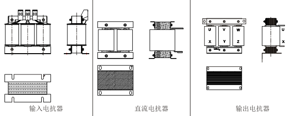

为了防止电网高压输入时,瞬时大电流流入输入电源回路而损坏整流部分元器件,需在输入侧接入交流电抗器,同时也可改善输入侧的功率因数。
当变频器和电机之间的距离超过50米时,由于长电缆对地的寄生电容效应导致漏电流过大,变频器容易频繁发生过流保护,同时为了避免电机绝缘损坏,须加输出电抗器补偿;当一台变频器带多台电机时,考虑每台电机的线缆长度之和作为总的电机线缆长度,当总长度大于50米时,须在变频器输出侧增加输出电抗器。当变频器和电机之间的距离为50~100米时请按下表选型;当超过100米时,请直接咨询英威腾厂家技术支持。
380V 37kW(含)以上的机型可外接直流电抗器。直流电抗器可以改善功率因数,可以避免因接入大容量变压器而使变频器输入电流过大导致整流桥损坏,可以避免电网电压突变或相控负载造成的谐波对整流电路造成损害。
660V 全系列机型可外接直流电抗器。直流电抗器可以改善功率因数,可以避免因接入大容量变压器而使变频器输入电流过大导致整流桥损坏,可以避免电网电压突变或相控负载造成的谐波对整流电路造成损害。
