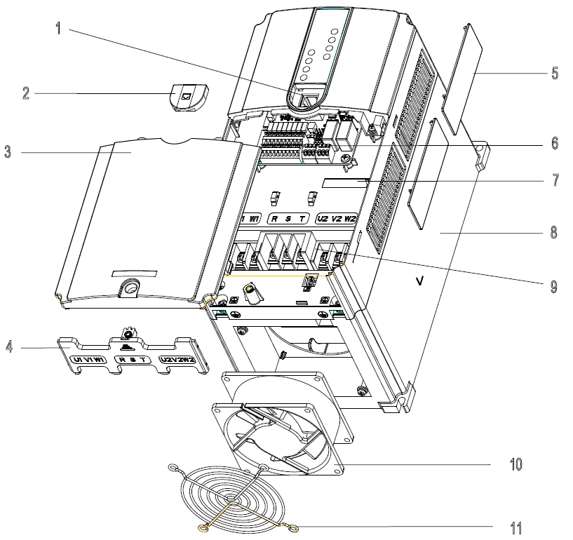

下图显示Goodrive18系列二合一变频器产品结构图(以7.5kW为例)。
图 2.3产品结构示意图
序号 | 名称 | 说明 |
1 | 外引键盘接口 | 用来连接外引键盘 |
2 | 外引键盘接口盖 | 保护外引键盘接口 |
3 | 下面盖 | 保护内部元器件 |
4 | 过线板 | 保护内部元器件,固定主回路电缆和控制回路线缆 |
5 | 散热孔盖板 | 保护内部元器件,避免粉尘水汽进入变频器内部 |
6 | 控制端子 | 详见“安装指导”章节 |
7 | 条码标签 | 机器条码与铭牌上的条码一致。 注:此处机器条码在中壳位置,拆掉下盖板可见。 |
8 | 铭牌 | 详见“产品铭牌” |
9 | 主回路端子 | 详见“安装指导” |
10 | 冷却风扇 | 详见“故障”章节 |
