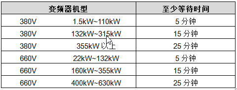

| ² 只有经过培训并合格的人员才允许进行相关操作。 ² 禁止在电源接通的情况下进行接线,检查和更换器件等作业。进行接线及检查之前,必须确认所有输入电源已经断开,并等待不短于变频器上标注的时间或者确认直流母线电压低于36V。等待时间表如下: ![]() |
