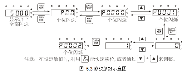

通过键盘可对变频器进行各种操作。具体功能码的结构说明,可参见功能码简表。
变频器有三级菜单,三级菜单分别为:
1、功能码组号(一级菜单);
2、功能码标号(二级菜单);
3、功能码设定值(三级菜单)。
说明:在三级菜单操作时,可按PRG/ESC键或DATA/ENT键返回二级菜单。两者的区别是:按DATA/ENT键将设定参数存入控制板,然后再返回二级菜单,并自动转移到下一个功能码;按 PRG/ESC键则直接返回二级菜单,不存储参数,并保持停留在当前功能码。
在三级菜单状态下,若参数没有闪烁位,表示该功能码不能修改,可能原因有:
1)该功能码为不可修改参数。如实际检测参数、运行记录参数等;
2)该功能码在运行状态下不可修改,需停机后才能进行修改。
举例:将功能码P00.01从0更改设定为1的示例。

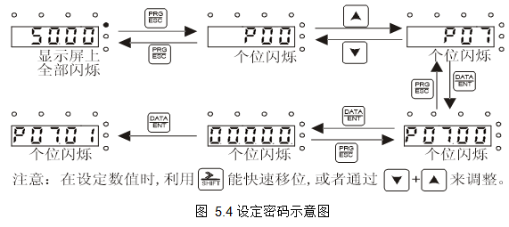

IPE300系列工程型变频器提供用户密码保护功能,当P07.00设为非零时,即为用户密码,退出功能码编辑状态,密码保护即生效,再次按PRG/ESC键进入功能码编辑状态时,将显示“0.0.0.0.0”,操作者必须正确输入用户密码,否则无法进入。
若要取消密码保护功能,将P07.00设为0即可。
退出功能码编辑状态,密码保护将在一分钟后生效,当密码生效后若按PRG/ESC键进入功能码编辑状态时,将显示“0.0.0.0.0”,操作者必须正确输入用户密码,否则无法进入。

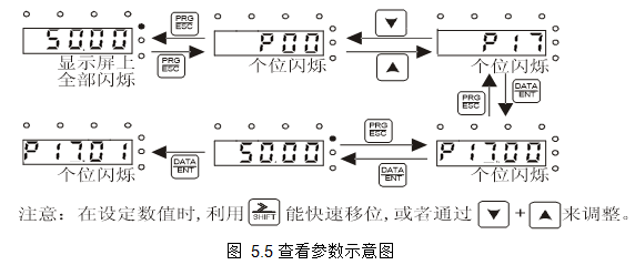

IPE300系列提供P17组为状态查看功能组,用户可以直接进入P17组查看。
