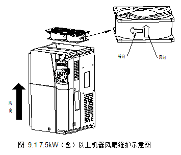

更换冷却风扇:
² 仔细阅读并按照“安全注意事项”中的说明进行操作。忽视这些安全注意事项可能会造成人身伤亡或设备损坏。
1、 停机并切断交流电源,等待不短于变频器上标注的时间。
2、 从线夹上松开风扇电缆(380V 1.5~30kW需要拆除变频器中壳)。
3、 拆下风扇电缆。
4、 用螺丝刀将风扇拆除。
5、 将新的冷却风扇装入变频器内;并按照相反的顺序将风扇电缆插入线夹,装好变频器,请注意风扇的风向与变频器风向保持一致,如下图所示:
6、 接通电源。
