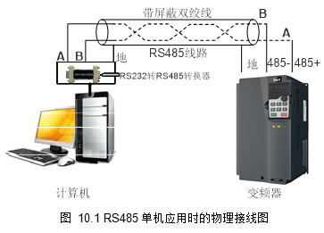

10.3.1.1 单机应用
10.1为单台变频器和PC组建的Modbus现场接线图。因为计算机一般都不带RS485接口,所以必须将计算机自带的RS232接口或USB接口通过转换器转换为RS485。将RS485A端接到变频器端子板上的485+端口上,将RS485B端接到变频器端子板上的485-端口上。建议尽量用带屏蔽的双绞线。当采用RS232-RS485转换器时,计算机上的RS232接口与RS232-RS485转换器上的RS232接口相接时,线长应尽量短,最长不要超过15m,建议直接将RS232-RS485转换器对插在计算机上。同理当采用USB-RS485转换器时,线也应尽量短。
当将线路接好后,将计算机上的上位机选择正确的端口(接RS232-RS485转换器的端口,比如COM1),并将通讯波特率和数据位校验等基本参数设为与变频器一致。
