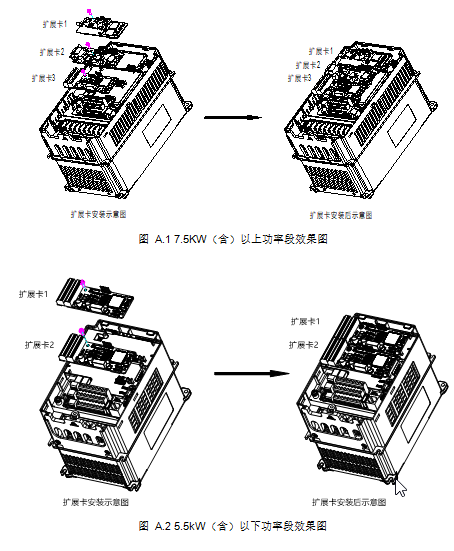

所有扩展卡都是同一个尺寸和安装方式,尺寸为108x39mm。

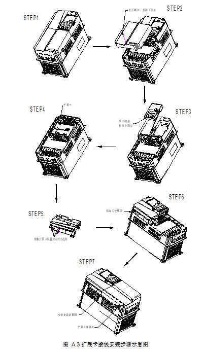

扩展卡安装及拆除操作原则如下:
1、 请在断电下安装扩展卡;
2、 扩展卡均可安装到SLOT1、SLOT2、SLOT3中任意卡槽;
3、 5.5kW(含)以下机型支持同时安装两张扩展卡,7.5kW(含)以上机型支持同时安装三张扩展卡;
4、 扩展卡安装后如果外部接线有干涉现象,请灵活调整各扩展卡的安装卡槽位置至接线最方便的状态,比如DP卡因连接线接头比较大,建议装在SLOT1卡槽。
5、 闭环控制时为了得到较好的抗干扰性能,编码器线缆须使用屏蔽线缆,并且双端接地,即电机侧屏蔽层接电机外壳,PG卡侧屏蔽层接PE端子。
整体安装后的效果图如下:
