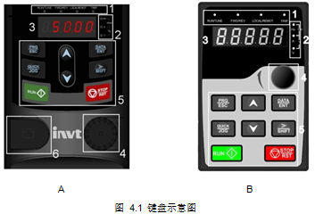

键盘的用途是控制GD200A-02-ZJ变频器、读取状态数据和调整参数。
注意:22~37kW的键盘如A所示,45kW~55kW的键盘如B所示。
序号
名称
说明
1
状态指示灯
RUN/TUNE
灯灭时表示变频器处于停机状态;灯闪烁表示变频器处于参数自学习状态;灯亮时表示变频器处于运转状态;
FWD/REV
正反转指示灯
灯灭表示处于变频器正转状态;灯亮表示变频器处于反转状态。
LOCAL/REMOT
键盘操作,端子操作与远程通讯控制的指示灯。
灯灭表示键盘操作控制状态;灯闪烁表示端子操作控制状态;灯亮表示处于远程操作控制状态
TRIP
故障指示灯
当变频器处于故障状态下,该灯点亮;正常状态下为熄灭;当变频器在预报警状态下,该灯闪烁。
2
单位指示灯
表示键盘当前显示的单位。
Hz
频率单位
RPM
转速单位
A
电流单位
百分数
V
电压单位
3
数码显示区
5LED显示,显示设定频率、输出频率等各种监视数据以及报警代码。
4
模拟电位器
相当AI1
22kW~37kW变频器适用。
数字电位器
调节频率。请参考功能码P08.42的内容。
45kW~55kW变频器适用。
5
按钮区
编程键
一级菜单进入或退出,快捷参数删除
确定键
逐级进入菜单画面、设定参数确认
UP
递增键
数据或功能码的递增
DOWN递减键
数据或功能码的递减
右移
位键
在停机显示界面和运行显示界面下,可右移循环选择显示参数;在修改参数时,可以选择参数的修改位
运行键
在键盘操作方式下,用于运行操作
停止/
复位键
运行状态时,按此键可用于停止运行操作;该功能码P07.04制约。故障报警状态时,所有控制模式都可用该键来复位操作
快捷多功能键
该键功能由功能码P07.02确定
6
键盘接口
外引键盘接口。22kW~37kW变频器标配接口。
