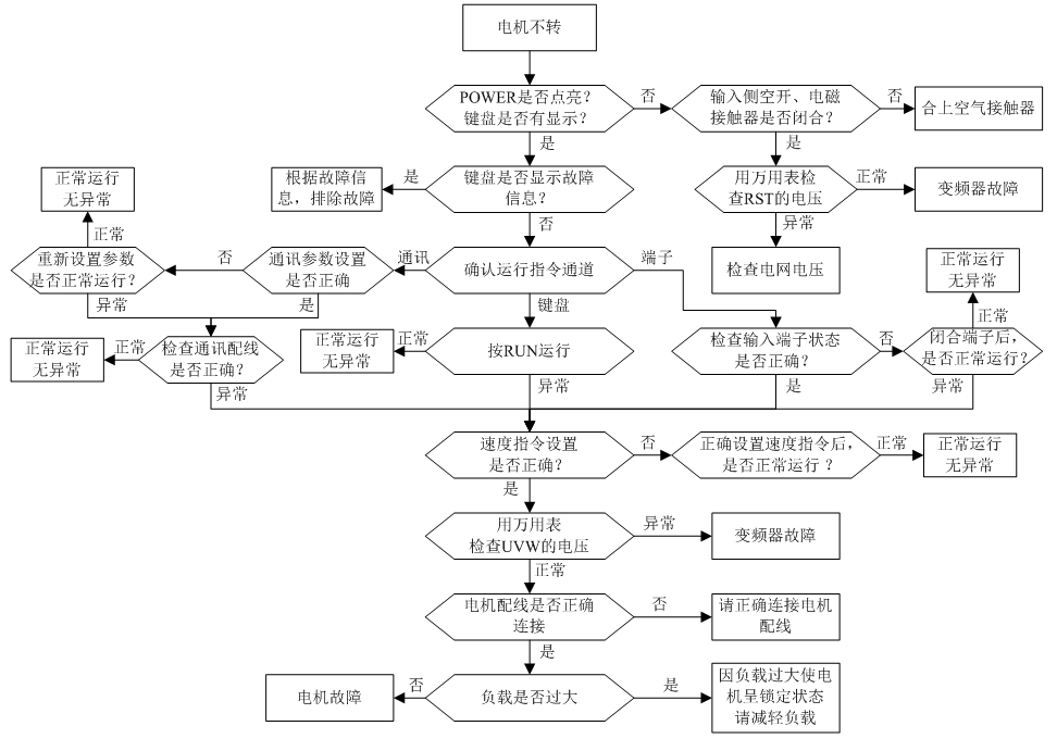

7.6.1 电机不转

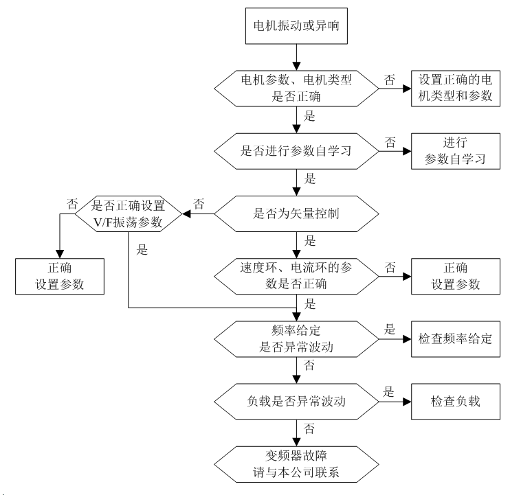

7.6.2 电机振动

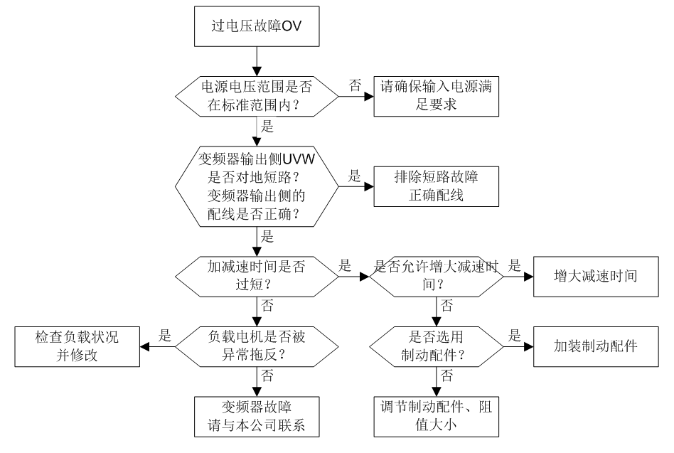

7.6.3 过电压

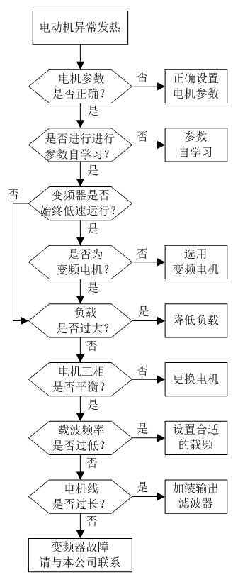

7.6.5 电机异常发热

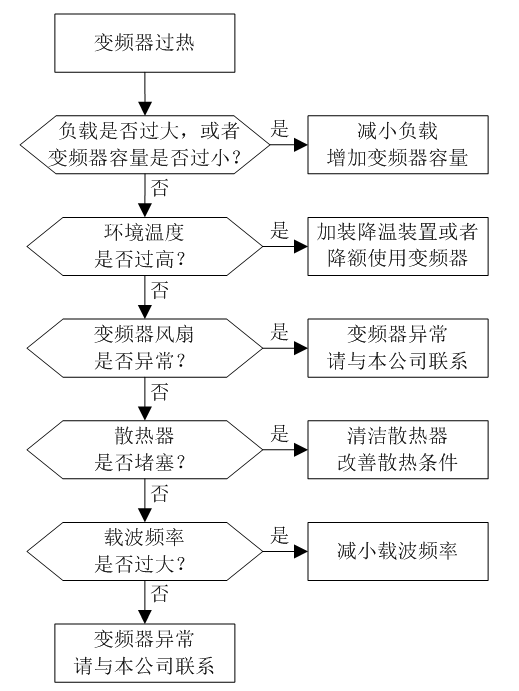

7.6.6 变频器过热

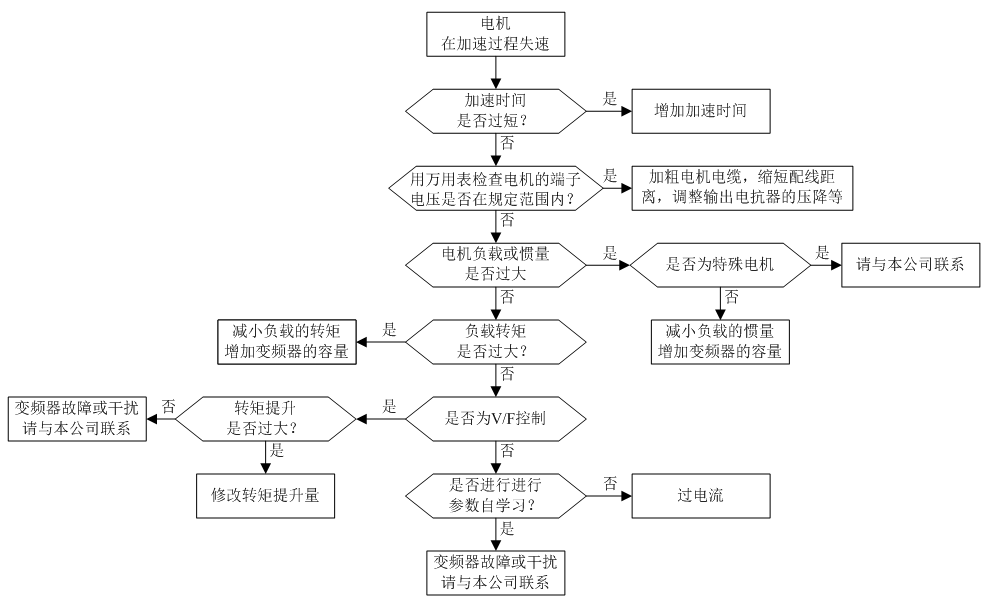

7.6.7 电机在加速过程失速
