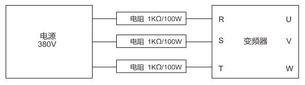

使用电阻(白炽灯)对变频器充电的操作方法:
如果直接连接供电电源给驱动装置的直流母线电容充电,充电时间应至少为60分钟。这项操作必须在正常室温和没有连接负载的情况下进行,并且必须在供电电源的三相回路中串联电阻。
380V 驱动装置:使用1k/100W电阻。在电源电压不大于380V的情况下,也可以使用100W白炽灯。如果使用白炽灯,在整个充电过程中有可能熄灭或者灯光非常微弱。
图 9–2 380V驱动装置充电电路示例
