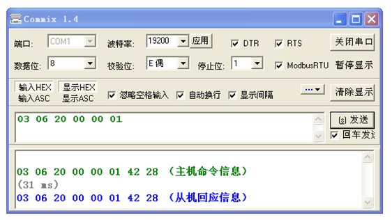

主机为PC机,用RS232-RS485转换器进行信号转换,转换器所使用PC的串口为COM1(RS232端口)。上位机调试软件为串口调试助手,该软件可以在网上搜索下载,下载时尽量找带自动加CRC校验功能的。下图为所使用的串口调试助手的界面。
首先将“串口”选择COM1。波特率要与P14.01设置一致。数据位、校验位、停止位一定要与P14.02中设置的一致。因为使用的是RTU模式,所以选择十六进制的“HEX”。要软件自动加上CRC,一定要选上
,并且选择CRC16(ModbusRTU),起始字节为1。一旦使能了自动加CRC校验,在填指令时就不要再填CRC了,否则会重复而导致指令错误。
调试指令为将地址为03H的变频器正转运行(10.4.8例1),即指令:
注意:
1、 变频器地址(P14.00)一定设为03;
2、 将“运行指令通道”(P00.01)设为“通讯运行指令通道”,同时还要将“通讯运行指令通道选择”(P00.02)设为“Modbus通讯通道”;
3、 点击发送,如果线路和设置都正确,会收到变频器发过来的回应信息。
