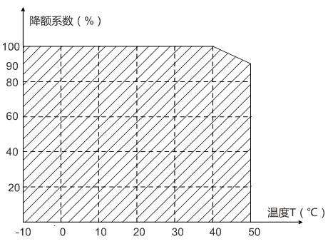

温度范围在+40°C-+50°C之间,温度每增加1°C,额定输出电流就降低1%。实际降额请参照下图。
B1温度实际降额示意图
注意:我们不建议在50℃以上使用变频器,否则,由此产生的后果由客户负责。
