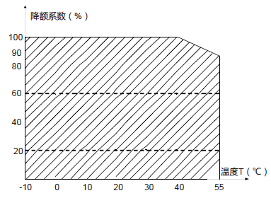

B.2.2.1 温度降额
温度范围在+40°C-+55°C之间,温度每增加1°C,额定输出电流就降低1%。实际降额请参照下表。
