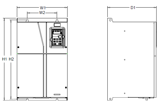

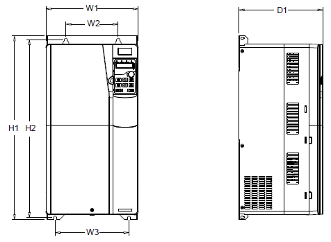

C.4.1 壁挂安装尺寸
图 C‑4 380V 30-37kW 壁挂安装示意图
图 C‑5 380V 45-75kW 壁挂安装示意图

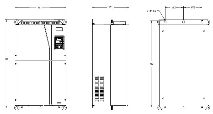

图 C‑6 380V 90-110kW壁挂安装示意图

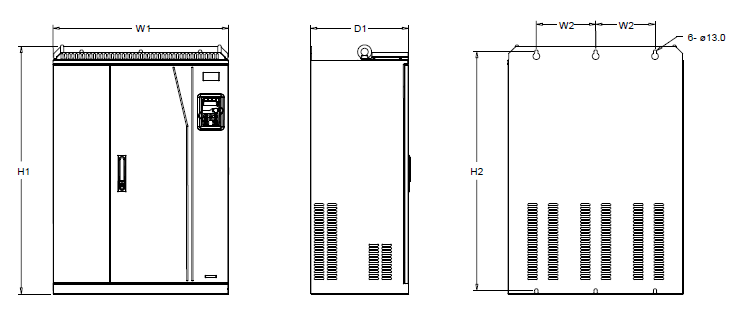

图 C‑7 380V 132-200kW壁挂安装示意图
图 C‑8 380V 220-315kW壁挂安装示意图
表 C‑1 380V壁挂安装尺寸表(单位:mm)
变频器规格
W1
W2
W3
H1
H2
D1
安装孔径
固定螺钉
30kW~37kW
250
230
400
380
223
M5
45kW~75kW
282
160
226
560
542
258
M8
90kW~110kW
338
200
554
535
330
10
M8
132kW~200kW
500
180
870
850
360
11
M10
220kW~315kW
680
230
960
926
380
13
M12

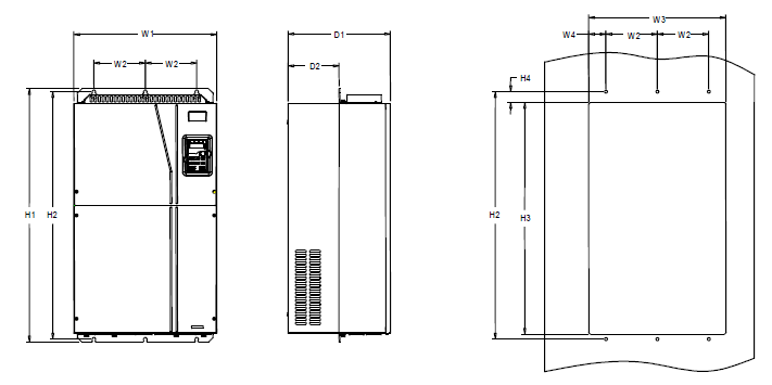

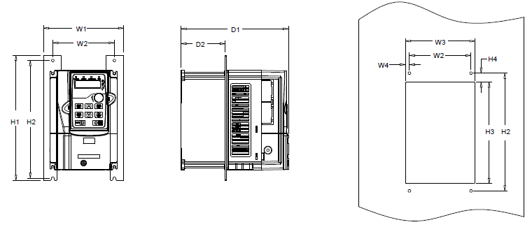

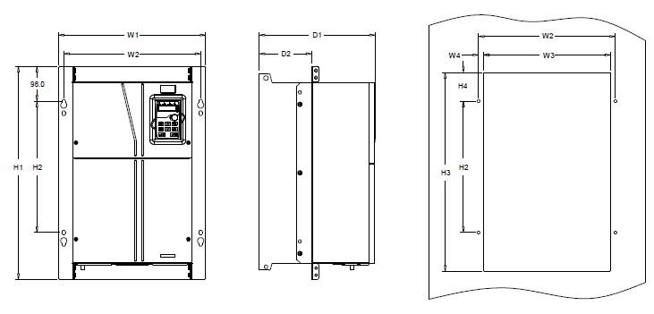

C.4.2 法兰安装尺寸
图 C‑9 380V 30-75kW法兰安装示意图
图 C‑10 380V 90-110kW法兰安装示意图

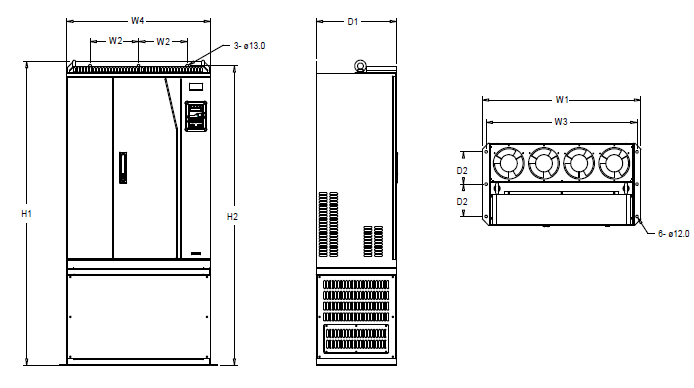

图 C‑11 380V 132-200kW法兰安装示意图
表 C‑2 380V法兰安装尺寸表(单位:mm)
变频器规格
W1
W2
W3
W4
H1
H2
H3
H4
D1
D2
安装
孔径
固定
螺钉
30kW~37kW
316
300
274
13
430
300
410
55
223
118.3
M5
45kW~75kW
352
332
306
12
580
400
570
80
258
133.8
M8
90kW~110kW
418.5
389.5
361
14.2
600
370
559
108.5
330
149.5
10
M8
132kW~200kW
500
180
480
60
870
850
796
37
360
178.5
11
M10

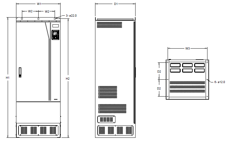

C.4.3 落地安装尺寸
图 C‑12 380V 220-315kW落地安装示意图
图 C‑13 380V 355-500kW落地安装示意图
表 C‑3 380V落地安装尺寸表(单位:mm)
变频器规格
W1
W2
W3
W4
H1
H2
D1
D2
安装孔径
固定螺钉
220kW~315kW
750
230
714
680
1410
1390
380
150
13/12
M12/M10
355kW~500kW
620
230
572
1700
1678
560
240
22/12
M20/M10
