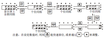

举例:将功能码P00.010更改设定为1的示例。
5.4修改参数示意图

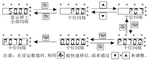

5.3.2 如何设定变频器的密码
GD20-09系列起重专用变频器提供用户密码保护功能,当P07.00设为非零时,即为用户密码,退出功能码编辑状态,密码保护即生效,再次按PRG/ESC键进入功能码编辑状态时,将显示“0.0.0.0.0”,操作者必须正确输入用户密码,否则无法进入。
若要取消密码保护功能,将P07.00设为0即可。
退出功能码编辑状态,密码保护将在一分钟后生效,当密码生效后若按PRG/ESC键进入功能码编辑状态时,将显示“0.0.0.0.0”,操作者必须正确输入用户密码,否则无法进入。
5.5设定密码示意图

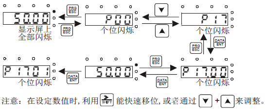

5.5.3 如何通过功能码查看变频器的状态
GD20-09系列提供P17组为状态查看功能组,用户可以直接进入P17组查看。
5.6查看参数示意图
