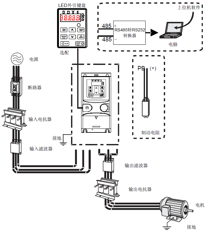

下图显示了GD20-09系列起重专用变频器的外部连线图。
名称
说明
外引键盘
包括外引带参数拷贝键盘和外引不带参数拷贝键盘。
在外引带参数拷贝键盘有效时,本机键盘不亮;在外引不带参数拷贝键盘有效时,本机键盘和外引键盘同时点亮。
电缆
传输电信号的装置。
断路器
防止触电事故及保护可能引发漏电流火灾的对地短路(请选用用于变频器装置、具有抑制高次谐波功能的漏电断路器,断路器额定敏感电流对1台变频器应大于30mA)。
输入电抗器
适用于改善变频器的输入侧功率因数,抑制高次谐波电流。
输入滤波器
抑制变频器通过输入电源线所传输到公共电网中的电磁干扰,在安装时请尽量靠近变频器的输入端子侧进行安装。
制动电阻
用电阻消耗电机的再生能量以缩短减速时间。
GD20-09系列机型只需配置制动电阻。
输出滤波器
抑制从变频器输出侧布线处产生的干扰。请尽量靠近变频器输出端子处安装。
输出电抗器
用于延长变频器的有效传输距离,有效抑制变频器的IGBT模块开关时产生的瞬间高压。
侧面散热孔贴膜
应用在环境恶劣的场景中,提高防护效果。
使用此贴膜,整机降额10%
