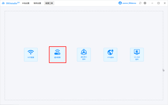

“配置工具”点击“模块配置”

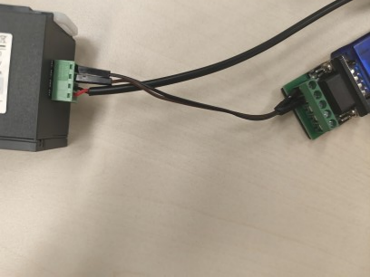

6.2.1物联网终端连线
ICA400/ICA413/EC-IC502系列使用RS485转USB串口线与电脑连接,T/R+与485+相连,T/R-与485-相连。
ICA415(TBox)/ICA417系列使用网线与电脑连接,电脑与物联网终端的LAN口相连

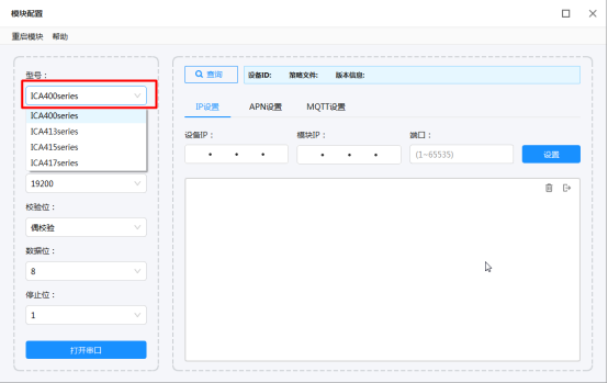

1进入模块配置界面,选择型号,以413为例

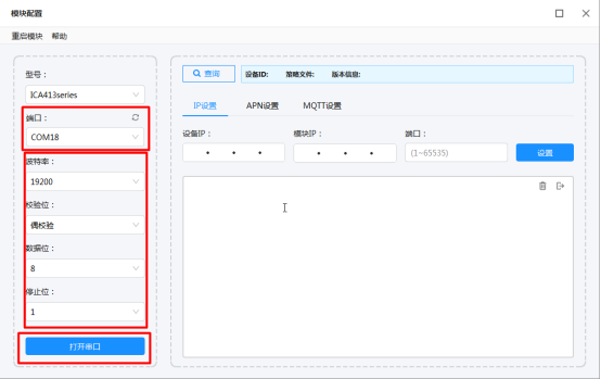

2选择串口,其他参数使用默认参数即可

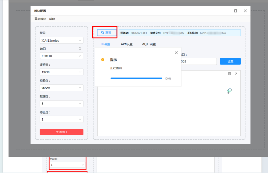

3点击查询,可以查询到物联网终端的设备信息(该功能主要目的是核对烧录的S/N和贴的标签的的S/N码有无差别

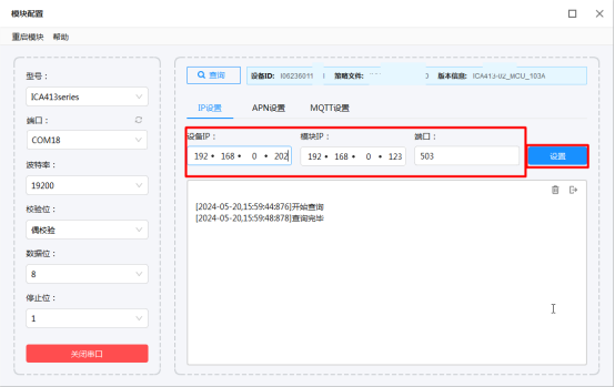

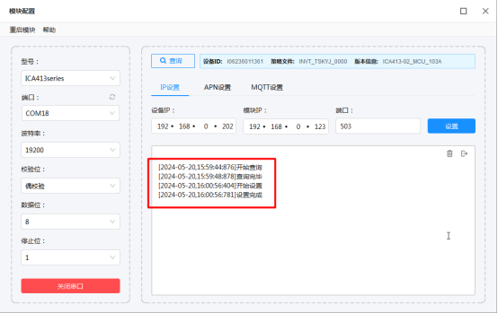

6.2.3物联网终端IP配置
该功能适用于ICA413/415(T-Box)/417系列使用

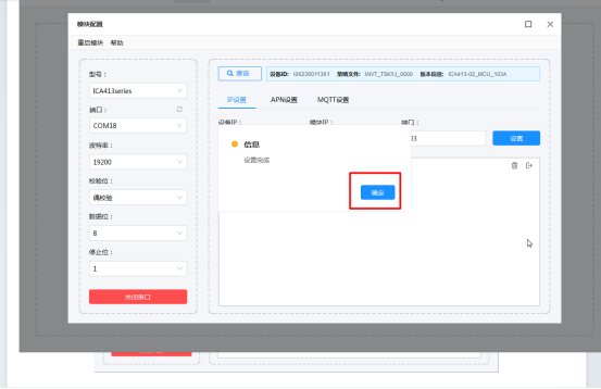

1更改IP配置,在“IP设置”界面,输入IP,点击设置
2提示设置完成即可完成设置

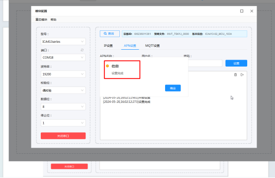

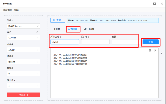

6.2.4物联网终端APN配置
1需在APP或者网页端或者咨询运营商获取APN名称,用户名,密码,将APN名称用户密码填写,点击设置(物联网终端默认的APN为国内的,国内使用物联网终端无须设置APN,国外使用时除了要注意设置APN,还需要注意选型,选型可以咨询销售或者产品经理)
2提示设置完成即可

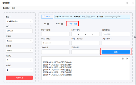

6.2.4MQTT设置
MQTT设置,该功能作用是连接私有云或者非英威腾公有云,输入对应的参数,点击设置,提示完成即可
