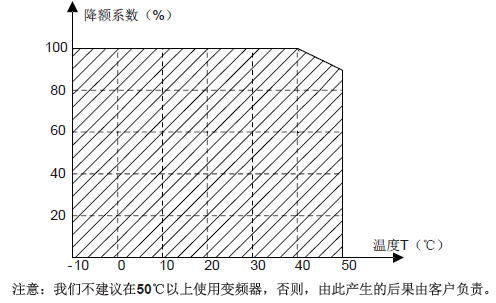

A.2.2.1 温度降额
温度范围在 +40 °C-+50 °C之间,温度每增加 1 °C,额定输出电流就降低1%。实际降额请参照下表。
