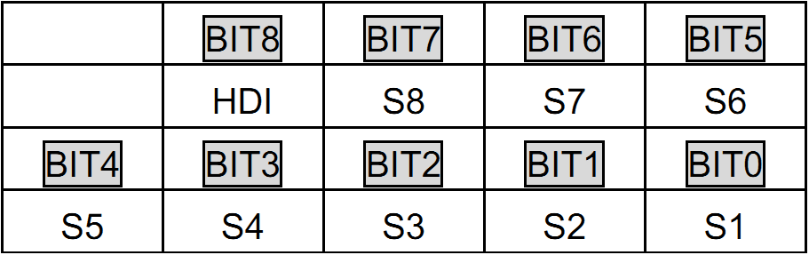

P17.12 | 开关量输入端子状态 | 显示变频器的当前开关量输入端子状态。
范围:0000~01FF | 0 | ● |

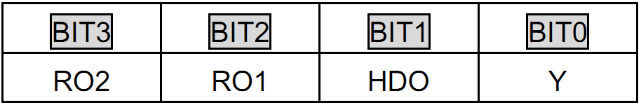

P17.13 | 开关量输出端子状态 | 显示变频器的当前开关量输出端子状态。
范围:0000~000F | 0 | ● |
