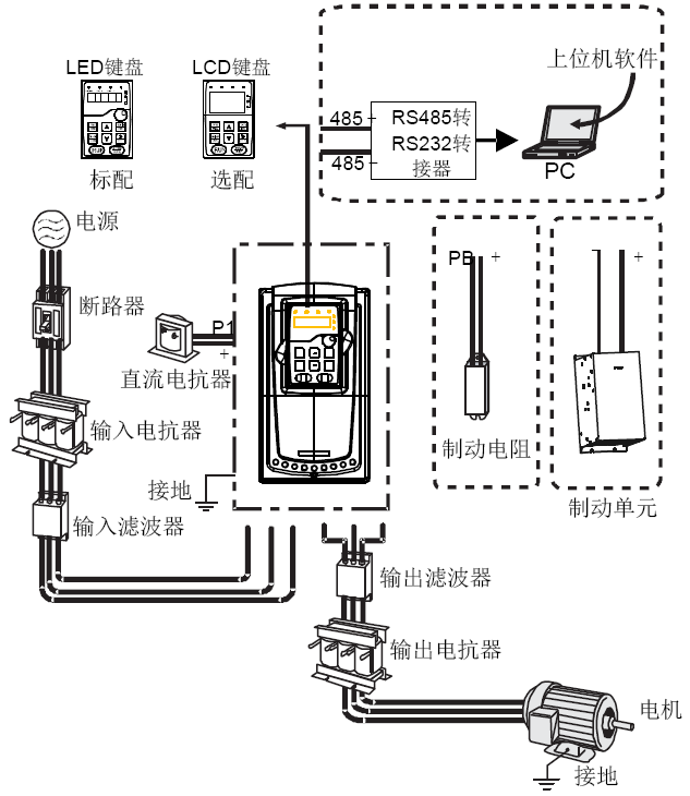

下图显示了Goodrive300变频器的外部连线图。
注意:
• 80V 30kW(含)以下机型,内置制动单元。
• 380V 37kW(含)以上机型才有P1端子,可以外接直流电抗器。
• 500V 18.5kW(含)以下机型,内置制动单元。
• 500V 22kW(含)以上机型才有P1端子,可以外接直流电抗器。
• 660V全系列以上机型配有P1端子,可以外接直流电抗器。
• 制动单元采用INVT标准制动单元DBU系列,具体参考DBU说明书。
图片 | 名称 | 说明 |
| 电缆 | 传输电信号的装置 |
| 断路器 | 防止触电事故及保护可能引发漏电流火灾的对地短路(请选用用于变频器装置、具有抑制高次谐波功能的漏电断路器,断路器额定敏感电流对1台变频器应大于30mA。) |
| 输入电抗器 | 适用于改善变频器的输入侧功率因数,抑制高次谐波电流。 380V 37kW(含)以上机型、500V 22kW(含)以上机型和660V全系列机型可外接直流电抗器。 |
| 直流电抗器 | |
| 输入滤波器 | 抑制变频器通过输入电源线所传输到公共电网中的电磁干扰,在安装时请尽量靠近变频器的输入端子侧进行安装。 |
或
| 制动单元或制动电阻 | 用电阻或电阻单元消耗电机的再生能量以缩短减速时间。 380V 30kW(含)以下机型和500V 18.50kW(含)以下机型只需配置制动电阻,380V 37kW(含)以上机型、500V 22kW(含)以上机型和660V全系列机型还需配置制动单元。 |
| 输出滤波器 | 抑制从变频器输出侧布线处产生的干扰。请尽量靠近变频器输出端子处安装。 |
| 输出电抗器 | 用于延长变频器的有效传输距离,有效抑制变频器IGBT模块开关时产生的瞬间高压。 |
