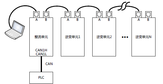

10.4.1. 网络拓扑
10.4.2. 组网说明
该组网方式下,整流单元设置为CANopen从站模式。PLC作为整个通信网络主站,整流/逆变单元通过相关功能码设置CANopen从站节点、波特率、通讯断线使能及PDO交互数据。

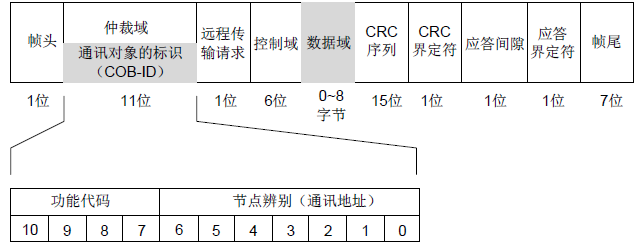

10.4.5. CANopen报文格式
CAN2.0A报文通过数据帧在主站和总线节点之间传输数据。
图10.2 报文结构图
