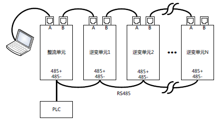

10.3.1. 网络拓扑
图10.1 网络拓扑

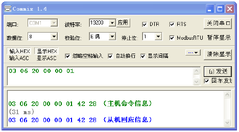

10.3.3.2. 命令码:06H,写一个字
该命令表示主机向变频器写数据,一条命令只能写一个数据,不能写多个数据。它的作用是改变变频器的参数及工作方式等。
例如:将5000(1388H)写到从机地址02H变频器的0004H地址处。则该帧的结构描述如下:
RTU主机命令信息(主机发送给变频器的命令):
START
T1-T2-T3-T4(3.5个字节的传输时间)
ADDR
02H
CMD
06H
写数据地址高位
00H
写数据地址低位
04H
数据内容高位
13H
数据内容低位
88H
CRC低位
C5H
CRC高位
6EH
END
RTU从机回应信息(变频器发送给主机的信息):
START
ADDR
02H
CMD
06H
写数据地址高位
00H
写数据地址低位
04H
数据内容高位
13H
数据内容低位
88H
CRC低位
C5H
CRC高位
6EH
END

10.3.7.4. Modbus通讯调试举例
主机为PC机,用RS232-RS485转换器进行信号转换,转换器所使用PC的串口为COM1(RS232端口)。上位机调试软件为串口调试助手,该软件可以在网上搜索下载,下载时尽量找带自动加CRC校验功能的。下图为所使用的串口调试助手的界面。
首先将“串口”选择COM1。波特率要与P14.01设置一致。数据位、校验位、停止位一定要与P14.02中设置的一致。因为使用的是RTU模式,所以选择十六进制的“HEX”。要软件自动加上CRC,一定要选上blob.png,并且选择CRC16(ModbusRTU),起始字节为1。一旦使能了自动加CRC校验,在填指令时就不要再填CRC了,否则会重复而导致指令错误。
调试指令为将地址为03H的变频器正转运行(10.4.7例1),即指令:
1、变频器地址(P14.00)一定设为03;
2、将“运行指令通道”(P00.01)设为“通讯运行指令通道”,同时还要将“通讯运行指令通道选择”(P00.02)设为“Modbus通讯通道”;
3、点击发送,如果线路和设置都正确,会收到变频器发过来的回应信息。
