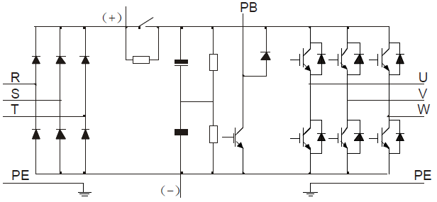

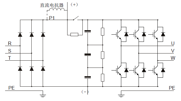

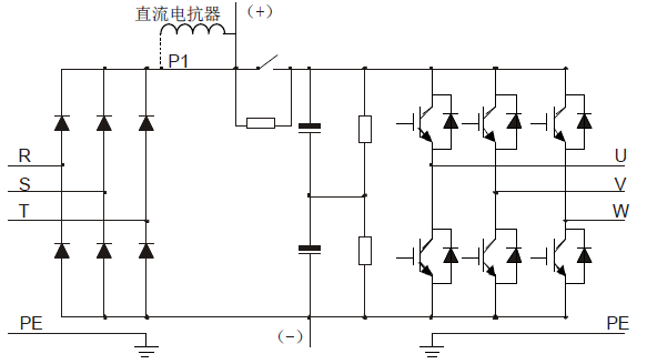

下图显示变频器的主回路简图。整流器将三相交流电压转换为直流电压。中间电路的电容器组稳定直流电压。逆变器将直流电压转换为交流电机使用的交流电压。在电路中的电压超过了最大限值时,制动管将把外部制动电阻连接到中间直流电路,消耗回馈的能量。
图 3.1 380V(小于30kW(含))主回路简图
图 3.2 380V(大于37kW(含))主回路简图
图 3.3 660V主回路简图
注意:
1、 380V 37kW(含)以上变频器支持外接直流电抗器,连接前,需将P1和(+)之间的短接铜排取下来。380V 37kW(含)以上变频器可外接制动单元,直流电抗器、制动单元均为选配件。
2、 380V 30kW(含)以下变频器可外接制动电阻,制动电阻均为选配件。
3、 660V 全系列变频器支持外接直流电抗器,连接前,需将P1和(+)之间的短接铜排取下来。660V全系列变频器可外接制动单元,直流电抗器、制动单元均为选配件。
