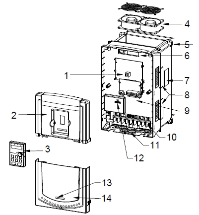

下图显示变频器的布局。(以380V 30kW为例。)
图 3.6产品结构示意图
序号 | 名称 | 说明 |
1 | 键盘接口 | 用来连接键盘。 |
2 | 上盖板 | 保护内部元器件。 |
3 | 键盘 | 详见“键盘操作流程”。 |
4 | 冷却风扇 | 详见“保养和维护”。 |
5 | 排线接口 | 用来连接控制板和驱动板。 |
6 | 铭牌 | 详见“产品概述”。 |
7 | 散热孔盖板 | 选配。加散热孔盖板后,会使防护等级增加,但是变频器内部温度也会增加,需要降额使用变频器。 |
8 | 控制端子 | 详见“安装指导”。 |
9 | 主回路端子 | 详见“安装指导”。 |
10 | 主回路电缆入口 | 固定主回路电缆。 |
11 | POWER灯 | 电源指示灯。 |
12 | 简易铭牌 | 详见本章的“型号代码”。 |
13 | 下盖板 | 保护内部元器件。 |
