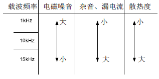

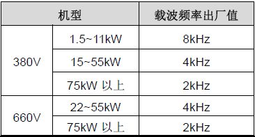

载波频率设定
机型和载频的关系表:
高载波频率的优点:电流波形比较理想、电流谐波少,电机噪音小。
高载波频率的缺点:开关损耗增大,变频器温升增大,变频器输出能力受到影响,在高载频下,变频器需降额使用;同时变频器的漏电流增大,对外界的电磁干扰增加。
采用低载波频率则与上述情况相反,过低的载波频率将引起低频运行不稳定,转矩降低甚至振荡现象。
变频器出厂时,厂家已经对载波频率进行了合理的设置。一般情况下,用户无须对该参数进行更改。
用户使用超过缺省载波频率时,需降额使用,每增加1k载频,降额10%。
