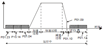

P01.09 | 停机制动开始频率 | 停机直流制动开始频率:减速停机过程中,当到达该频率时,开始停机直流制动。 消磁时间(停机制动等待时间):在停机直流制动开始之前,变频器封锁输出,经过该延时后再开始直流制动。用于防止在速度较高时开始直流制动引起的过流故障。 停机直流制动电流:指所加的直流制动量。电流越大,直流制动效果越强。 停机直流制动时间:直流制动量所持续的时间。时间为0,直流制动无效,变频器按所定的减速时间停车。
P01.09设定范围:0.00Hz~P00.03(最大输出频率) P01.10设定范围:0.00~30.00s P01.11设定范围:0.0~100.0% P01.12设定范围:0.0~50.0s | 0.00Hz | ○ |
P01.10 | 消磁时间 | 0.00s | ○ | |
P01.11 | 停机直流制动电流 | 0.0% | ○ | |
P01.12 | 停机直流制动时间 | 0.0s | ○ | |

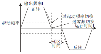

P01.13 | 正反转死区时间 | 设定变频器正反转过渡过程中,在P01.14所设定点的过渡时间。如图所示:
设定范围:0.0~3600.0s | 0.0s | ○ |
P01.14 | 正反转 切换模式 | 设定变频器切换点。 0:过零频切换 1:过起动频率切换 | 0 | ◎ |

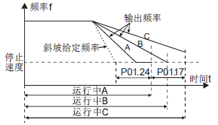

P01.16 | 停止速度检出方式 | 0:按速度设定值检出(无停机延时) 1:按速度反馈值检出(仅对矢量控制有效) | 0 | ◎ |
P01.17 | 反馈速度检出时间 | 当P01.16设置为1(按速度反馈值检出)时,变频器反馈频率小于或等于P01.15的设定值,并在P01.17所设定的时间内检出,变频器停机;否则变频器在P01.17所设定的时间后停机。
设定范围:0.0~100.0s (仅对P01.16=1有效) | 0.5s | ◎ |

P01.23 | 起动延时时间 | 本功能实现变频器运行命令给定后,变频器处于待机状态,经过P01.23延时时间后再启动运行输出,可实现松闸功能。 设定范围:0.00~60.00s | 0.00s | ○ |
P01.24 | 停止速度延迟时间 | 设定范围:0.00~60.00s | 0.00s | ○ |
