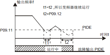

P09.11
反馈断线
检测值
设定PID反馈断线检测值,当反馈值小于或者等于反馈断线检测值,且持续时间超过P09.12中设定的值,则变频器报“PID反馈断线故障”,键盘显示PIDE。
P09.11设定范围:0.0~100.0%
P09.12设定范围:0.0~3600.0s
0.0%
P09.12
反馈断线
检测时间
1.0s
