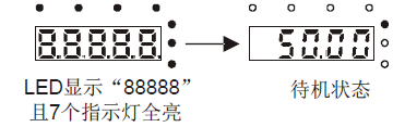

首次上电操作
接线及电源检查确认无误后,合上变频器输入侧交流电源的空气开关,给变频器加电,变频器键盘首先显示“8.8.8.8.8.”,接触器正常吸合,当数码管显示字符变为设定频率时,表明变频器已初始化完毕,变频器处于待机状态。

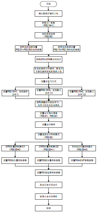

首次操作如下图所示:(以电机1为例)
注意:如果发生故障,请按照“故障跟踪”判断发生原因,排除故障。
