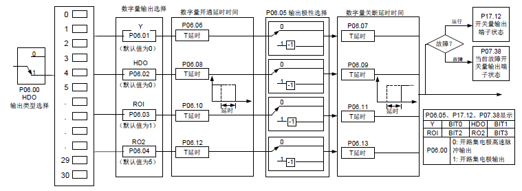

Goodrive35系列标配2组继电器输出端子、1路开路集电极Y输出端子和1路高速脉冲输出(HDO)端子。所有数字量输出端子功能全部可以通过功能码进行编程。其中高速脉冲输出端子HDO还可以通过功能码选择设置为高速脉冲输出或者是开关量输出。
下表为以上四个功能参数的可选项,允许重复选取相同的输出端子功能。

相关参数表:
功能码 | 名称 | 参数详细说明 | 缺省值 |
P06.00 | HDO输出类型选择 | 0:开路集电极高速脉冲输出 1:开路集电极输出 | 0 |
P06.01 | Y输出选择 | 0:无效 1:运行中 2:正转运行中 3:反转运行中 4:点动运行中 5:变频器故障 6:频率水平检测FDT1 7:频率水平检测FDT2 8:频率到达 9:零速运行中 10:上限频率到达 11:下限频率到达 12:运行准备就绪 13:预励磁中 14:过载预警 15:欠载预警 16:简易PLC阶段完成 17:简易PLC循环完成 18~22:保留 23:MODBUS通讯虚拟端子输出 24:PROFIBUS \CANopen通讯虚拟端子输出 25:以太网通讯虚拟端子输出 26:直流母线电压建立完成 27:保留 28:脉冲叠加中 29:保留 30:定位完成 31:主轴回零完成 32:主轴分度完成 33:速度极限中 34:母线电压过低 35:母线欠压停机状态输出 36:速度/位置控制切换完成 37~40:保留 | 0 |
P06.02 | HDO输出选择 | 0 | |
P06.03 | 继电器RO1输出选择 | 1 | |
P06.04 | 继电器RO2输出选择 | 5 | |
P06.05 | 输出端子极性选择 | 0x0~0xF | 0x0 |
P06.06 | Y开通延时时间 | 0.000~50.000s | 0.000s |
P06.07 | Y断开延时时间 | 0.000~50.000s | 0.000s |
P06.08 | HDO开通延时时间 | 0.000~50.000s(仅P06.00=1有效) | 0.000s |
P06.09 | HDO断开延时时间 | 0.000~50.000s(仅P06.00=1有效) | 0.000s |
P06.10 | 继电器RO1开通延时时间 | 0.000~50.000s | 0.000s |
P06.11 | 继电器RO1断开延时时间 | 0.000~50.000s | 0.000s |
P06.12 | 继电器RO2开通延时时间 | 0.000~50.000s | 0.000s |
P06.13 | 继电器RO2断开延时时间 | 0.000~50.000s | 0.000s |
P07.40 | 当前故障输出端子状态 | 0 | |
P17.13 | 开关量输出端子状态 | 0 |
