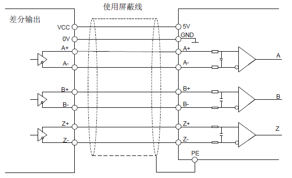

7.16.1. 编码器端口接线方式
1、 差分输出方式(适用于C1、H1型、H2型)
注意:差分型输出示意图是以H1型接口作为示例,C1型接口采用光耦隔离,H2型接口采用差分芯片,外部接线同H1型。

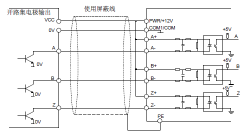

2、 开路集电极输出方式(适用于C1型、H1型)

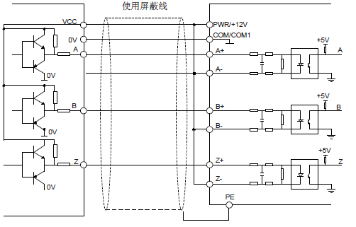

3、 互补型输出方式(适用于C1型、H1型变频器)
  • 以上示意图是根据常用编码器接口特征给出的接线示例,此类信号特征和接线方式同样适用于H1型脉冲给定接口。
  • 差分型输出示意图是以H1型接口作为示例, C1型接口采用光耦隔离,H2型接口采用差分芯片,外部接线同H1型。
  • 在加入外部限流措施的情况下,C1、H1型可适用于更高电压等级的编码器信号或脉冲给定信号输入。

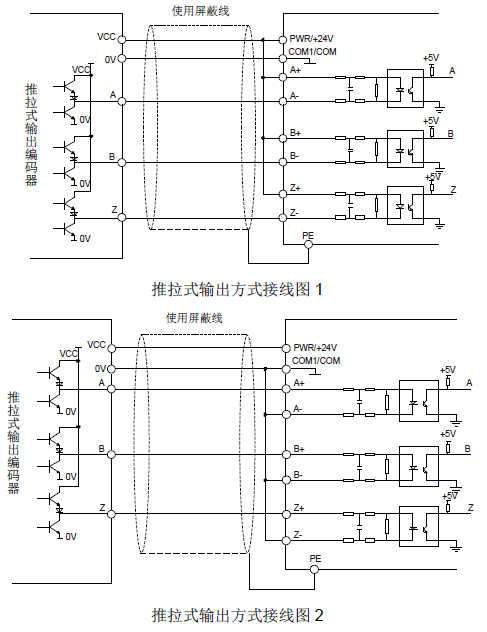

4、 推拉式输出编码器连接示意图
注意:在使用推拉输出式的编码器时,请参阅该编码器说明书中关于“输出电流”的电气规格。
1、 若“输出电流”中的“流入电流”大于25mA,“流出电流”小于25mA,请采用图1;
2、 若“输出电流”中的“流入电流”小于25mA,“流出电流”大于25mA,请采用图2;
3、 若“输出电流”中的“流入电流”与“流出电流”均大于25mA,则图1与图2均适用。

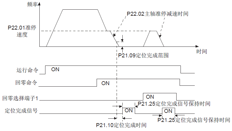

(6)主轴回零操作
a) 通过设置P22.00.bit4选择定位方向
b) 在P22组中一共有4个零点位置,通过对P05组回零输入端子选择(46、47)的设置,实现4选1的回零位置,当执行回零功能时,电机按照设定的定位方向准停到相应的回零位置,通过P18.10可以查看。
c) 主轴回零的定位长度由准停减速时间和准停速度决定。

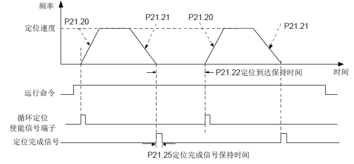

(7)循环定位操作
设置P21.16.bit1=1,使能循环定位。循环定位分为连续模式和往复模式。也可以通过端子功能(55号,数字定位循环使能)进行循环定位操作。

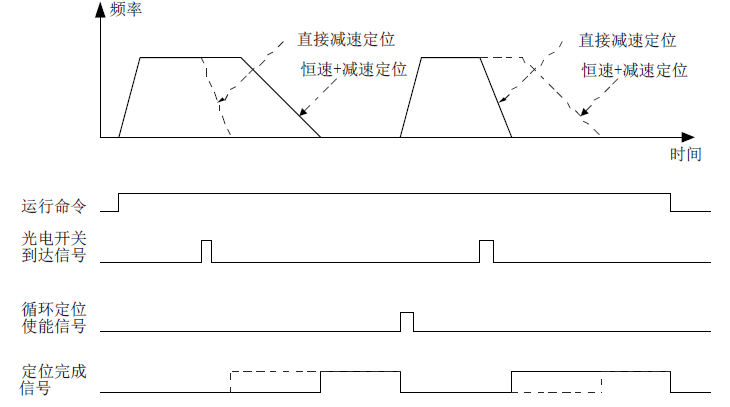

6、 光电开关定位调试步骤
光电开关定位就是在闭环矢量控制的基础上实现定位功能。
(1)~(4)这4步和闭环矢量控制调试的前4步一样,目的是达到闭环矢量控制的控制要求。
(5)设置P21.00=0021使能光电开关定位,光电开关信号只能接S8端子,并设置P05.08=43;并根据实际需要设置P21.17及P21.11、P21.12,设定定位位移;设置P21.21定位减速时间,但当前运行速度过大或设定定位位移过小时,定位减速时间失效,进入直接减速定位模式。
(6)循环定位操作
当定位完成时,电机保持在当前位置,通过对P05组输入端子功能选择(55:数字位置定位循环定位使能)的设置,实现循环定位的设置;当端子接收到循环定位使能信号(脉冲信号)时,电机按照速度模式以设定速度继续运行,遇到光电开关后,重新进入定位状态。
(7)定位保持
定位过程中,位置环增益为P21.03,定位完成后的保持状态下位置环增益为P21.02。为保持足够的位置保持力并且系统不振荡,请调节P03.00、P03.01、P20.05、P21.02参数。
