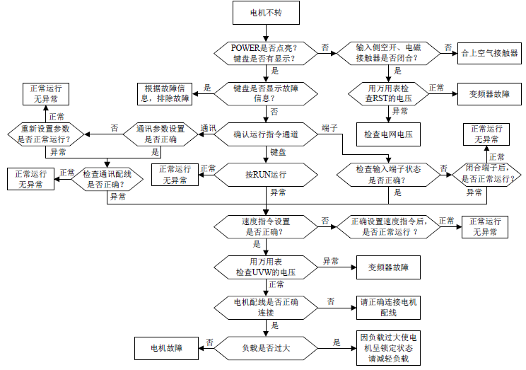

8.6.1. 电机不转

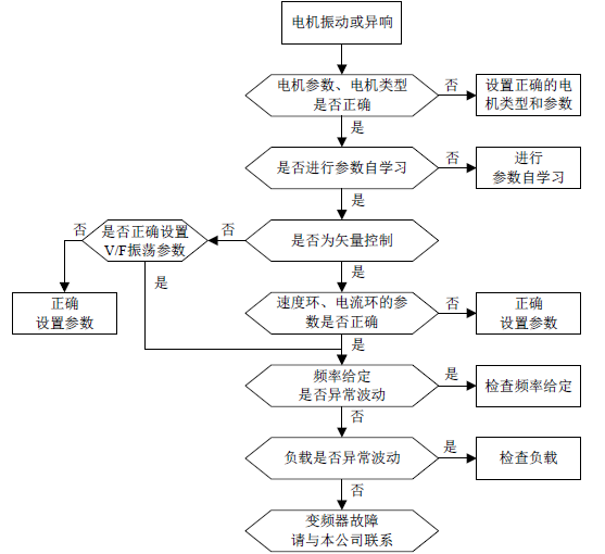

8.6.2. 电机振动

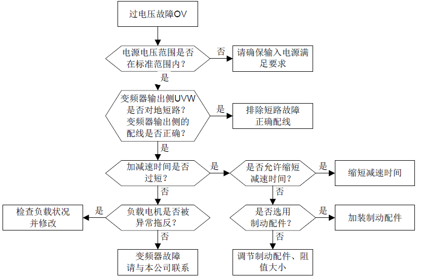

8.6.3. 过电压

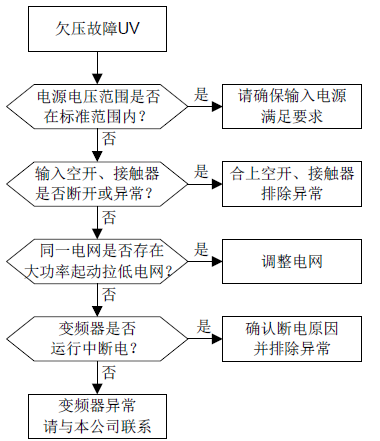

8.6.4. 欠压故障

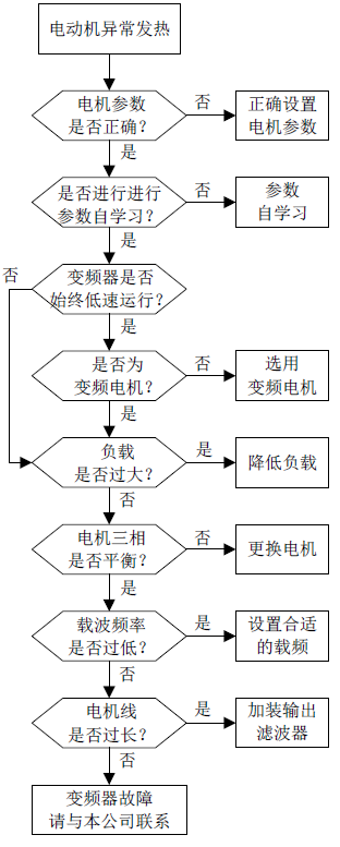

8.6.5. 电机异常发热

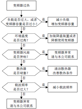

8.6.6. 变频器过热

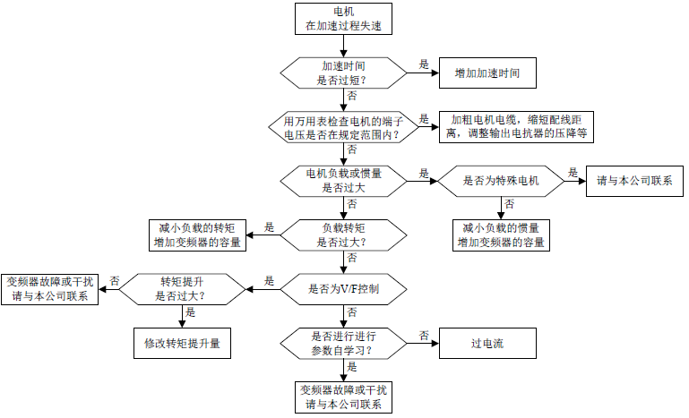

8.6.7. 电机在加速过程失速

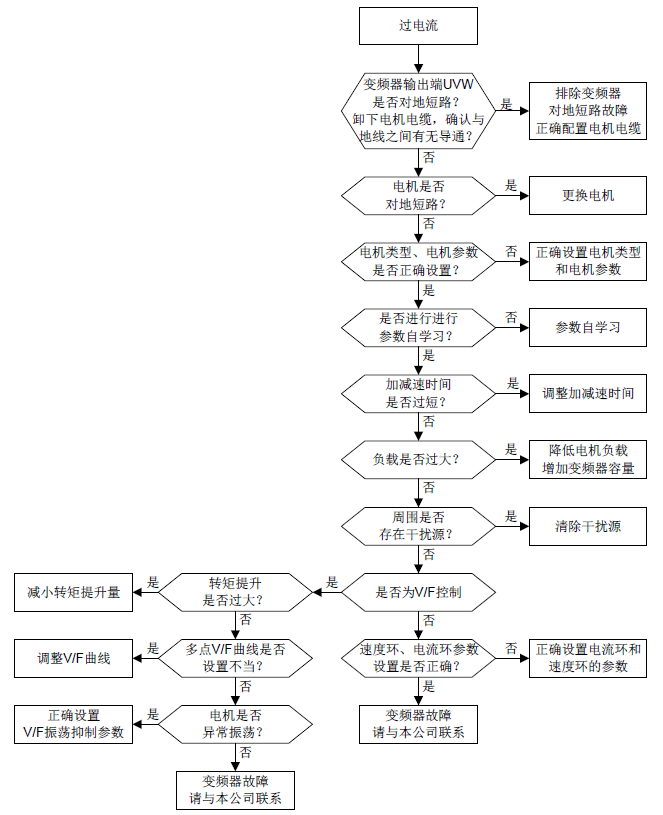

8.6.8. 过电流
