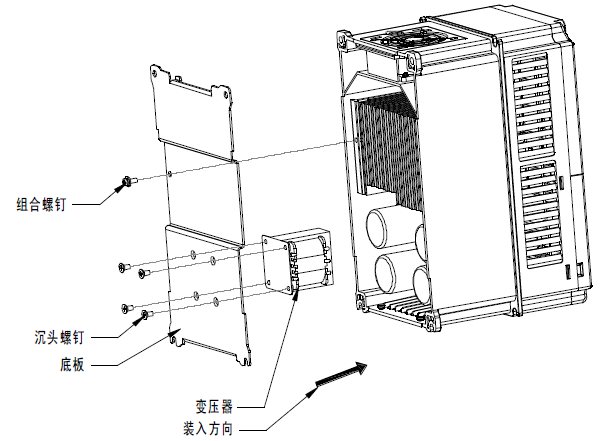

2、 变频器拆卸下来并翻转180º,并用螺丝刀把底板与变频器本体分开,可参考下图 6.2;
3、 再拆下固定工频变压器的的沉头螺钉;

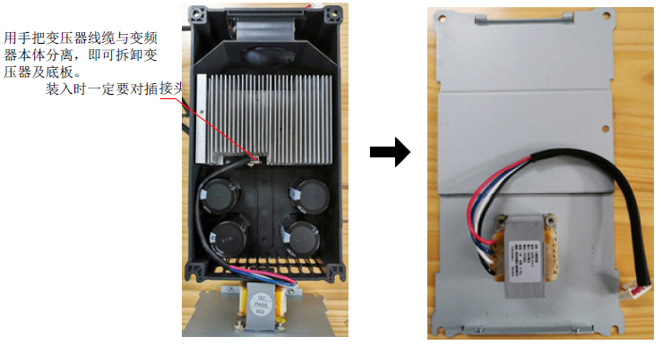

4、 更换工频变压器后按照相反的顺序把工频变压器及底板装回变频器,可参考图 6.3;
5、 接通电源。

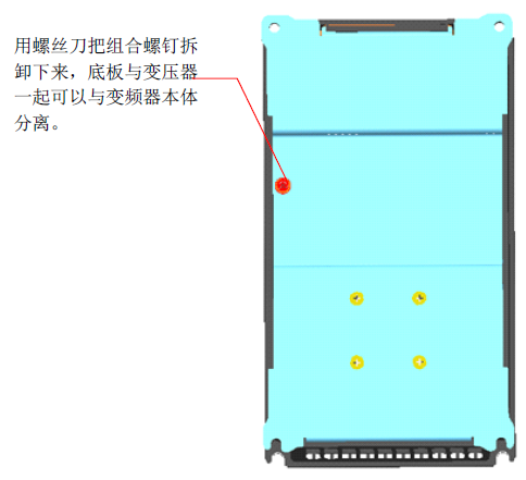

下列操作以7.5kW机器为例,图示如下:
图 6.1组合螺钉拆卸示意图
图 6.2工频变压器拆卸示意图
图 6.3变压器装配示意图
