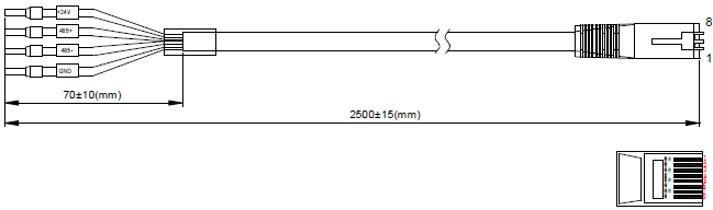

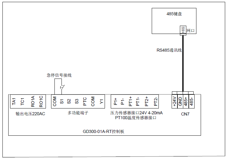

B.3.1 接线说明
请使用标配485通讯线,将一端连接键盘网口、另一端连接Goodrive300-01A-RT产品控制板用户接线端子(CN7);请不要使用普通网线。
图 B.4 485通讯线缆连接示意图

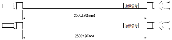

B.3.2 线缆说明
图 B.5急停线示意图
注意:急停线在机器故障时,用于紧急急停控制,通常连接S1端子和COM端子。
