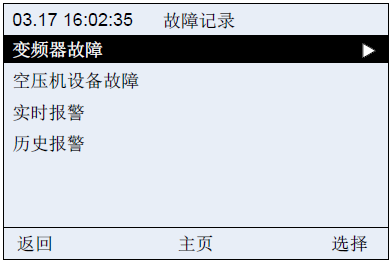

故障记录界面用来显示当前设备运行的故障报警信息,如有报警就会显示报警信息。菜单栏下包括变频器故障、空压机设备故障、实时报警、历史报警4种。
图 B.40故障记录界面

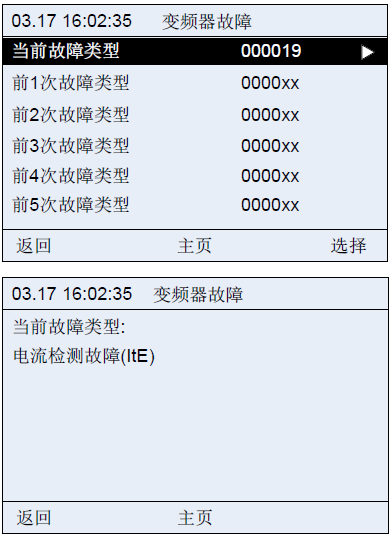

B.5.1 变频器故障
变频器自身的故障信息,可查看变频器当前故障类型,以及前1~5次的故障类型。
图 B.41变频器故障类型

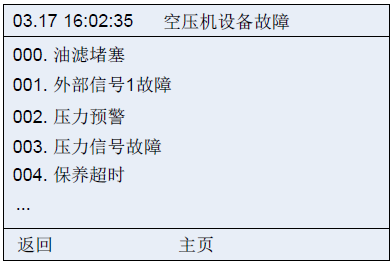

B.5.2 空压机设备故障
显示空压机设备异常状态类型,如空滤、油滤、分离器堵塞等,部件需要保养,(辅助)压力或温度预警报警等。
图 B.42空压机故障界面

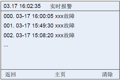

B.5.3 实时报警
实时显示键盘自开机以来的所有故障记录,并且会记录故障信息的时间,当键盘重新上电后,实时报警记录栏中将重新清空,但会将断电前的记录保存在历史报警中;
当有大量的实时报警故障记录时,可通过上下键进行翻页查看;
在主页工作环境界面下的blob.png【报警】界面下,就是该实时报警的快捷键,但必须在此处才能清除报警信息;
图 B.43实时报警

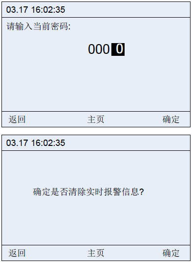

当需清除实时报警故障记录时,可按下blob.png【清除】键,输入正确的【用户级】密码将其清空。
图 B.44报警故障清除
注意:由于受芯片内存影响,实时报警故障最多可记录120条故障信息,超过该数值后,需手动清除或者重新给键盘上电;
