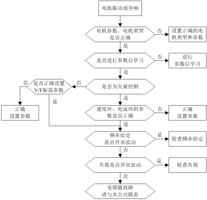

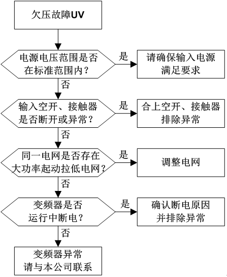

变频器使用过程中可能会遇到下列故障情况,请参考下述方法进行简单故障分析:
6.3.1 电机不转
6.3.2 电机振动

6.3.4 欠压故障
