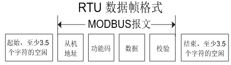

在RTU模式中,新帧总是以至少3.5个字节的传输时间静默作为开始。在以波特率计算传输速率的网络上,3.5个字节的传输时间可以轻松把握。紧接着传输的数据域依次为:从机地址、操作命令码、数据和CRC校验字,每个域传输字节都是十六进制的0…9,A…F。网络设备始终监视着通讯总线的活动。当接收到第一个域(地址信息),每个网络设备都对该字节进行确认。随着最后一个字节的传输完成,又有一段类似的3.5个字节的传输时间间隔,用来表识本帧的结束,在此以后,将开始一个新帧的传送。
一个帧的信息必须以一个连续的数据流进行传输,如果整个帧传输结束前有超过3.5个字节以上的间隔时间,接收设备将清除这些不完整的信息,并错误认为随后一个字节是新一帧的地址域部分,同样的,如果一个新帧的开始与前一个帧的间隔时间小于3.5个字节时间,接收设备将认为它是前一帧的继续,由于帧的错乱,最终CRC校验值不正确,导致通讯故障。
RTU帧的标准结构:
帧头START
T1-T2-T3-T4(3.5个字节的传输时间)
从机地址域ADDR
通讯地址:0~247(十进制)(0为广播地址)
功能域CMD
03H:读从机参数
06H:写从机参数
数据域
DATA(N-1)
DATA(0)
2*N个字节的数据,该部分为通讯的主要内容,也是通讯中,数据交换的核心
CRC CHK 低位
检测值:CRC校验值(16BIT)
CRC CHK 高位
帧尾END
