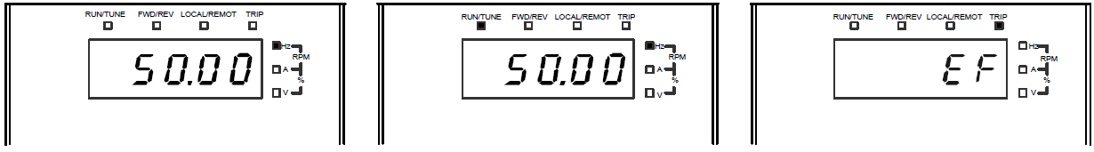

4.2.1 停机参数显示状态
变频器处于停机状态,键盘显示停机状态参数。
在停机状态下,可显示多种状态参数。可由功能码P07.07(停机参数)按二进制的位选择该参数是否显示,各位定义参见P07.07功能码的说明。
在停机状态下,共有14个停机状态参数可以选择是否显示,分别为:设定频率、母线电压、输入端子状态、输出端子状态、PID给定值、PID反馈值、转矩设定值、模拟量AI2值、模拟量AI3值、PLC及多段速当前段数、脉冲计数值、长度值,是否显示由功能码P07.07按位(转化为二进制)选择,按/SHIFT键向右顺序切换显示选中的参数,按QUICK/JOG(P07.02=2)键向左顺序切换显示选中的参数。
4.2.2 运行参数显示状态
变频器接到有效的运行命令后,进入运行状态,键盘显示运行状态参数,键盘上的RUN/TUNE指示灯亮,FWD/REV 灯的亮灭由当前运行方向决定。
在运行状态下,共有24个状态参数可以选择是否显示,分别为:运行频率,设定频率,母线电压,输出电压,输出电流、运行转速、输出功率、输出转矩、PID给定值、PID反馈值、输入端子状态、输出端子状态、转矩设定值、长度值、PLC及多段速当前段数、模拟量AI2值、模拟量AI3值、电机过载百分比、变频器过载百分比、斜坡给定值、斜坡给定值、线速度,交流输入电流,是否显示由功能码P07.05和P07.06按位(转化为二进制)选择,按/SHIFT键向右顺序切换显示选中的参数,按QUICK/JOG(P07.02=2)键向左顺序切换显示选中的参数。
4.2.3 故障显示状态
变频器检测到故障信号,即进入故障告警显示状态,键盘闪烁显示故障代码,键盘上的TRIP指示灯亮。通过键盘的STOP/RST键、控制端子或通讯命令可进行故障复位操作。
若故障持续存在,则维持显示故障码。
4.2.4 功能码编辑状态
在停机、运行或故障告警状态下,按下PRG/ESC 键,均可进入编辑状态(如果有用户密码,参见P07.00说明),编辑状态按两级菜单方式进行显示,其顺序依次为:功能码组或功能码号→功能码参数,按DATA/ENT 键可进入功能参数显示状态。在功能参数显示状态下,按DATA/ENT键则进行参数存储操作;按PRG/ESC则可反向退出。
图 4.3状态显示示意图
