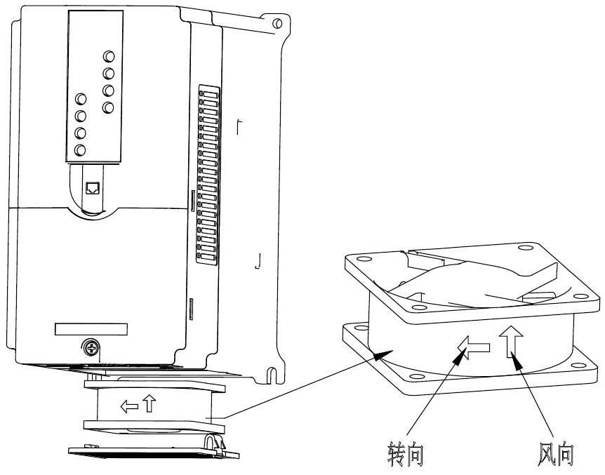

2、 用螺丝刀将风扇安装板从柜体上撬起,并将风扇安装板往上抬;从线夹上松开风扇电缆。
3、 拆下风扇电缆;取下风扇安装板。
4、 将安装风扇的安装板按照相反的顺序装回变频器,请注意风扇的风向与变频器风向保持一致,如下图所示:
图 6.1 Goodrive18风扇维护示意图
5、 接通电源。
