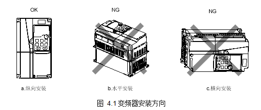

安装方向 | 为了不使变频器的散热效果降低,请垂直安装 |

变频器必须安装在垂直方向上。请按照下面的要求对安装位置进行检查。关于外形尺寸的详细信息,请参见“附录C尺寸图”

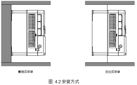

根据变频器的外形尺寸,变频器有三种安装方式:
1、 壁挂式安装:适用于380V 315kW(含)以下的变频器和660V 355kW(含)以下的变频器;
2、 法兰式安装:适用于380V 200kW(含)以下的变频器和660V 220kW(含)以下的变频器;
3、 落地式安装:适用于380V 220~500kW的变频器和660V 250~630kW的变频器。

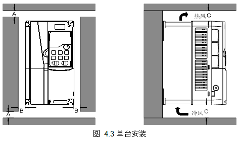

(1)标记安装孔的位置。有关安装孔的位置,请参见附录部分的变频器外形尺寸图;
(2)将螺钉或者螺栓固定到标记的位置上;
(3)将变频器靠在墙上;
(4)拧紧墙上的紧固螺钉。

1、 380V 1.5~75kW法兰安装时必须选配法兰安装板,380V 90~200kW法兰安装时不需要选配法兰安装板, 660V 22~220kW法兰安装时不需要选配法兰安装板。
2、 380V 220~315kW和660V 250~355 kW可选配安装底座,底座可放置一个输入交流电抗器(或直流电抗器)和一个输出交流电抗器。
注意:B和C的最小尺寸为100mm。

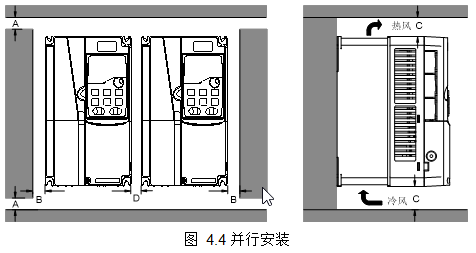

1、 当安装大小不同的变频器时,请对齐各变频器上部位置后,再进行安装。这样便于后期维护。
2、 B、D和C的最小尺寸要求为100mm。

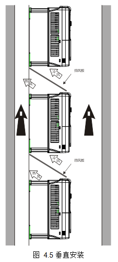

注意:垂直安装时,必须增加挡风板,否则会导致多台变频器之间相互影响,引起散热不良。

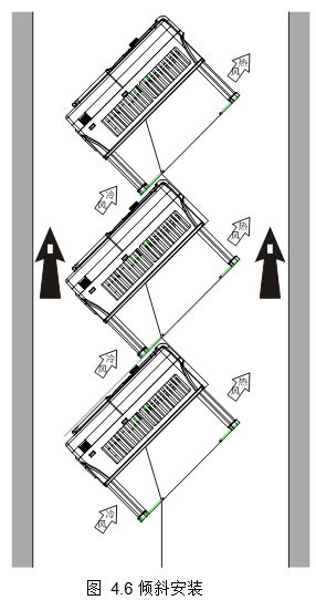

注意:变频器倾斜安装时,必须确保变频器进风侧风道与出风侧风道分离,避免相互之间的影响。
