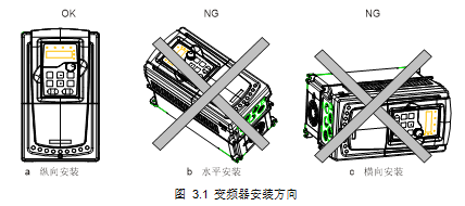

安装方向
为了不使变频器的散热效果降低,请垂直安装
注意:
1 Goodrive200A-ZJ系列应根据外壳防护等级安装在清洁的通风环境中。
2 冷却空气必须清洁,并且无腐蚀性气体和导电性粉尘。
3.1.2 安装方向
变频器可以安装在墙上或者一个柜体中。
变频器必须安装在垂直方向上。请按照下面的要求对安装位置进行检查。关于外形尺寸的详细信息,请参见附录部分的产品尺寸

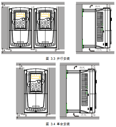

3.1.3 安装方式
GD200A-ZJ变频器采用壁挂式安装。
1)标记安装孔的位置。有关安装孔的位置,请参见附录部分的产品尺寸
2)将螺钉或者螺栓固定到标记的位置上。
3)将变频器靠在墙上。
4)拧紧墙上的紧固螺钉。
注意:BC的最小尺寸为100mm
