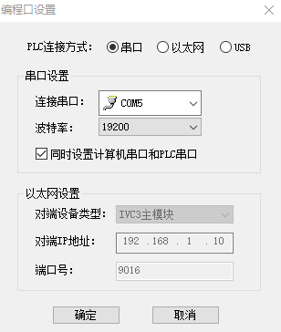

若要通过上位机Auto Station下载程序到PLC卡上,还需安装驱动,用mini-USB线连接PLC卡与计算机,若驱动不能自动安装,可登陆http://www.wch.cn/downloads/CH341SER_EXE.html,下载PLC卡的USB转串口驱动,文件名为CH341SER.EXE,自行安装。若仍无法安装,请与深圳市英威腾自动控制技术有限公司联系,索要驱动并要求提供驱动安装指导。
安装完驱动后,打开Auto Station,新建工程后,选择“PLC通讯>>连接设置”,选择“编程口设置”,选择串口并设置相应串口参数,一般只需要选择正确的连接串口通道(如本次使用的是COM5,每次接口可能不一样),如下图。
3.2下载程序的串口设置
